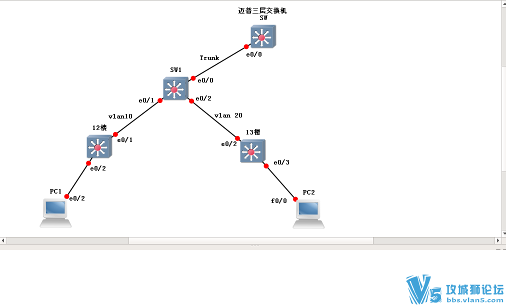

此图为我公司要改造网络其中一部分,具体描述如下:
5 O8 q6 G' R) Y+ i$ t) {7 N7 I     机房有一台迈普MP6800三层交换机,共48口,这次拿了E0/0端口出来做Trunk口,迈普三层交换机里我定义了vlan10和vlan20,并分配了IP段给vlan10和vlan20,IP网关都是.126,在华为sw1交换机上我也配E0/0为Trunk模式,e0/1划分了vlan10,e0/13划分了vlan20,我在三层交换机上该端口为Trunk模式,拿了一台笔记本接到该端口ping 三层交换机网关地址不通,请问这个是怎么回事?请论坛里的大神们帮忙看一下,我在迈普三层交换机上要怎么配置Trunk?怎么实现vlan10里的PC1和vlan20的PC2可以正常ping通?

不开路由就当二层用  但是你要搞静态路由连外网当然要开三层功能了,不然怎么用?  三层交换机应该做为各二层交换机和VLAN的终节,  设置各VLAN端口在三层设备上,然后三层交换机同各二层交换机以Trunk互联。 补充回答一下,首先你的拖铺是不是 二层交换机-----三层交换机----路由器----外网  如果是以上情况的话,三层交换机完全可以当做二层的用,但是所有交换机之间互联的接品必须设trunk,不然无法区分不同vlan. 三层交换机接路由器的口也设trunk,路由器接三层交换机的口起子接口通过 dot1q号对应下面各vlan成为各vlan的网关,然后路由器有莫认路由,这样才能互通并非你想像的接上就发上的。
