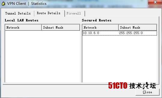

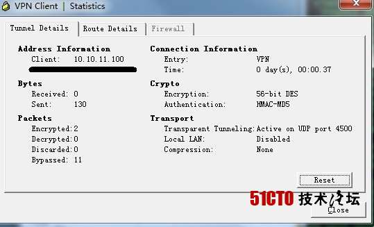

各位高手,小弟在ASA 5520上建立了Remote VPN,利用Cisco Client客户端进行拨号,用以访问局域网资源;
* `6 D4 ]$ V( w  G5 w' T/ _4 v 但是现在拨号可以正常拨入,IP地址也能正常获取到,可以就是没办法访问局域网,Ping局域网IP也无法Ping通,
. H) h( w/ _( a" ~ 查看ASA outside路由表,均正常,在做Nat免除的时候,也设置了相应网段的Acl,但无论怎么设置,即使用了Access-list nonat extended permit ip any any ,均访问不了局域网,在下实在找不到问题所在,请各位高手指点,是否需要哪里进行设置啊?
1 y6 E0 \1 p; s" ]+ a

没有配置怎么看?
zhuch8236 [Lv4 初露锋芒] 发表于 2013-7-12 07:43:35 | 显示全部楼层
将5520的配置SHOW 出来才可以帮你解决问题。

ping 的是什么地址?是10.10.6.0/24中的吗?
: |( a% Z& A$ m1 r/ Q" f" Z$ ~access-list no-nat extended permit ip 10.10.6.0 255.255.255.0 10.10.11.0 255.255.255.0
qbzx [Lv5 不断成长] 发表于 2013-7-12 16:13:47 | 显示全部楼层
% D) C7 s1 {9 a& ^access-list no-nat extended permit ip 10.10.6.0 255.255.255.0 10.10.11.0 255.255.255.0                                                                                                                对啊,客户端获取到的是10.10.11.0/24的网段,ping 10.10.6.0的网段!
GMT+8, 2025-6-13 14:13 , Processed in 0.109812 second(s), 18 queries , Gzip On, MemCache On.
