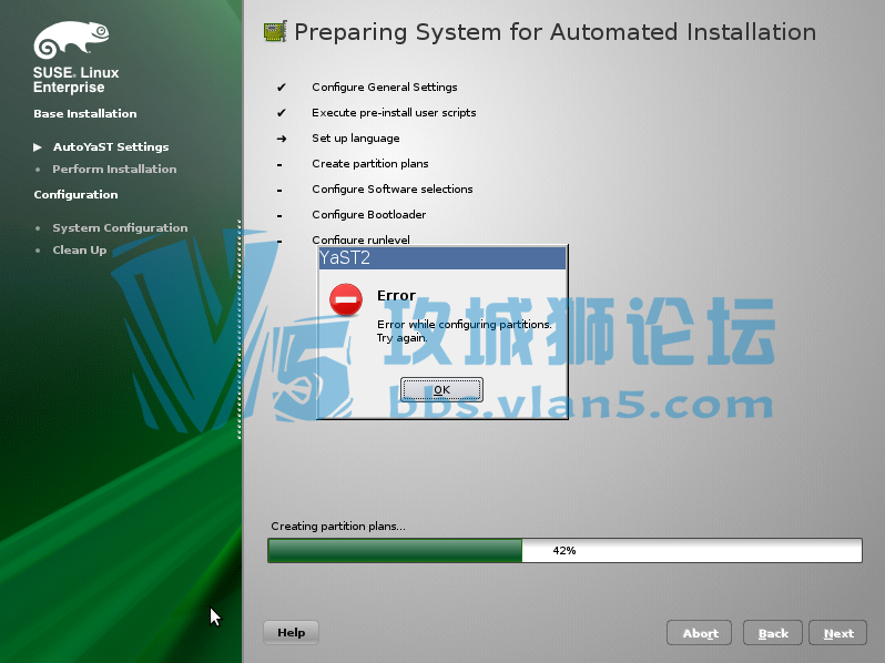

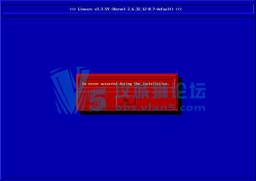

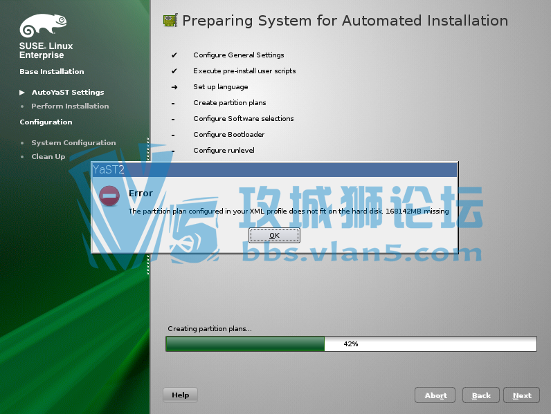

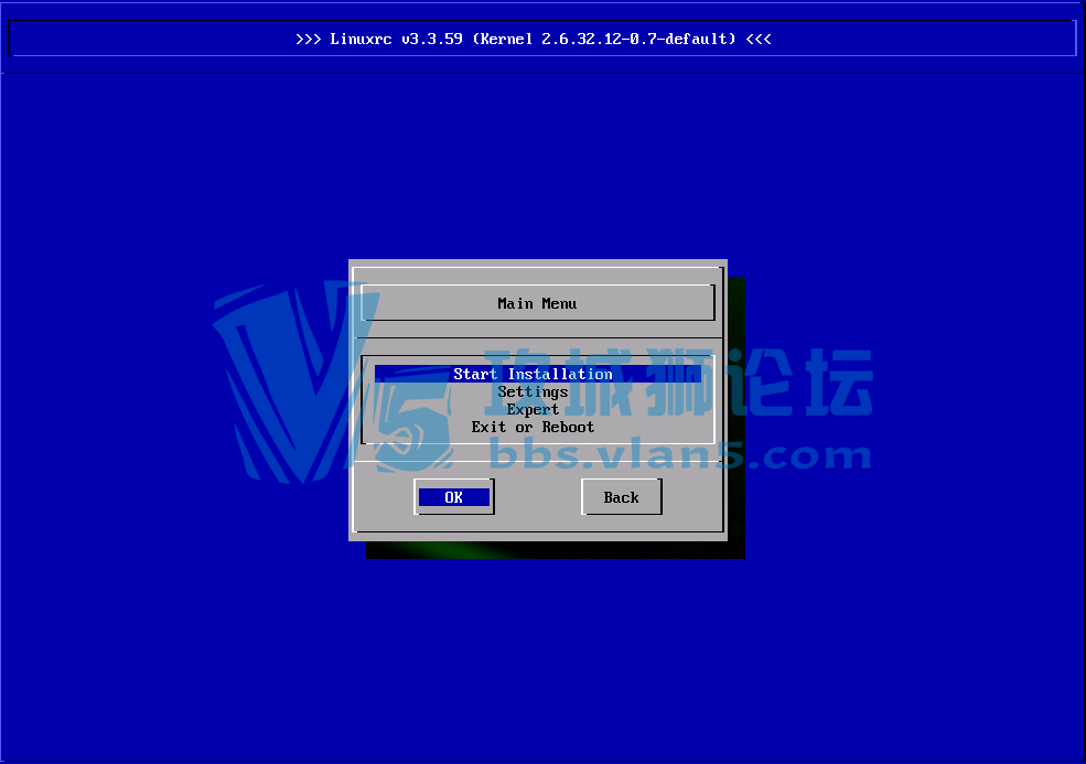

[Linux] 安装suse linux提示报错,请问怎么解决

本帖最后由 zst19931203 于 2017-11-26 21:00 编辑 4 V+ P/ K" q2 A5 ?# \. j9 \0 w
, ~. ^( u0 M: i+ Z# N) Y* @( {" V安装suse linux提示报错,请问怎么解决
) E6 E3 B; J! O3 E6 F

zst19931203 [Lv8 技术精悍] 发表于 2017-11-29 16:28:26 | 显示全部楼层
Rockyw 发表于 2017-11-28 09:35
2 h6 p0 Q6 V6 ~$ Y是不是硬件兼容性有问题
6 F# e$ \& _* }/ X$ [服务器应该是硬件兼容问题,今天又在虚拟机上重装加大硬盘内存已经可以装上了,需要的硬盘内存挺大的

Rockyw [Lv10 举世无双] 发表于 2017-11-29 21:16:27 | 显示全部楼层
zst19931203 发表于 2017-11-29 16:28$ a( u9 d& r, A+ a0 l. F* @

zst19931203 [Lv8 技术精悍] 发表于 2017-11-29 22:20:05 | 显示全部楼层
Rockyw 发表于 2017-11-29 21:16
" _9 k5 d0 t; c0 ~" Q1 R那你之前是给了多大的内存和硬盘?
2 E$ S0 y% y5 \% u+ Q! V7 Z之前给了20G,今天重装时给了80G
