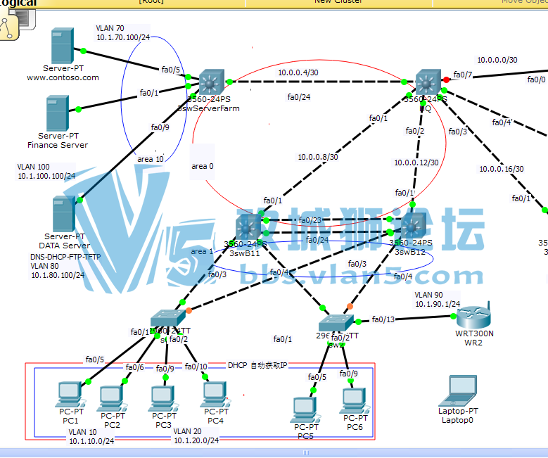

两个3560配置了ospf后,DHCP获取不到地址
8 A+ i! D- V7 X" |7 l
/ Z) c8 I- n" Q3 @8 [
核心交换机  10.0.0.0  区域03 {7 V( y$ D* K+ e
DHCP服务器   10.1.80.100 区域10
% \$ |0 O! m7 D. P% N! ~下面的PC vlan10  10.1.10.0  区域1$ W; `- Q; j6 ^) K8 Q
* b8 T  G8 j* V6 K& W4 H/ C
现在中间的两台3560   3swB11和3swB12  都配置好了ospf,但是PC端获取不到IP地址,  把其中一个3560的ospf进程  no掉  10.1.10.0 0.0.0.255  后就可以获取IP地址 % o: f( B) n  S
5 ]1 V$ ^  c$ ~9 n: d
0 N7 B2 s  }! {$ d7 M) T% M  |2 z5 e7 \. w# `6 `

/ ?  N: ~* t( N5 b2 U!% o# W, ]" D# C: }
interface FastEthernet0/23' }* w8 @1 e; |7 M$ ^, h) J& S) o
channel-group 1 mode on. S+ Z) f& [) y3 W. p
switchport trunk encapsulation dot1q# k1 D* R: j) d6 F
switchport mode trunk) e$ N2 |, _* U  n( U
!3 v! ?: _2 v" h7 z/ i
interface FastEthernet0/24
" p  r7 `& i1 ?5 C channel-group 1 mode on
4 P) M) b* U8 z5 }1 Z1 |* r switchport trunk encapsulation dot1q
% i. I( A3 @' o, g& u switchport mode trunk( L) j) [. M' h4 k! a1 @; X
!, n3 v* g9 T( O: ]4 Y) x- Y
interface GigabitEthernet0/1
! O. C( U' ~, G: b3 q5 Z5 _( C3 P!% c" r3 p9 ]9 X6 ~9 F4 J
interface GigabitEthernet0/2
8 M2 C% l+ Y  m& _!
4 O5 Y  B( v) [/ j  o: Ninterface Vlan1: j" H) j& ]/ o, E1 z
no ip address7 ^. S1 Y+ Z, e' u% l
shutdown
: V! C  v4 Y# P) K9 R. f3 d! C, p- V!
0 W; {$ v, k- S3 |' z+ Einterface Vlan100 Z) k& F" _4 p0 r7 I
ip address 10.1.10.12 255.255.255.0& X, n! Z- v2 o. `
ip helper-address 10.1.80.100
! [- R: ^# j. V7 H!4 m# q: p( l+ h" k- d& a. D
router ospf 12
4 x) Q5 Y. Z; t3 ~' h$ K  j3 ^. c log-adjacency-changes
. U# k- T$ U! [- n3 [! M network 10.1.10.0 0.0.0.255 area 1' L! a7 H7 V* K8 k. w9 q( i1 e
network 10.0.0.14 0.0.0.0 area 09 g' C# _+ r( I1 B; u, M

现在只有把3swB12   no network 10.1.10.0 0.0.0.255 area 1  后   PC就可以获取ip地址

Rockyw [Lv10 举世无双] 发表于 2017-12-8 12:56:31 | 显示全部楼层
有没有开DHCP中继
参与人数 1金币 +30 收起 理由
showrun + 30 感谢这位攻城狮的热心帮助!
gangreg [Lv6 略有所成] 发表于 2017-12-8 15:59:46 | 显示全部楼层
开了,ospf和HSRP是不是不能用时用啊
参与人数 1金币 +30 收起 理由
jxl871217 [VIP@金牌] 发表于 2018-1-5 09:32:41 | 显示全部楼层
首先你PC是否能够Ping通DHCP服务器,还有从你配置来看,你只做了VLAN10的DHCP 中继,OSPF和HSRP不会冲突,你区域0的路由是怎么配置的,还有DHCP服务器那里你有没有配置错误?子网掩码有没有搞错?
jxl871217 [VIP@金牌] 发表于 2018-1-5 09:36:23 | 显示全部楼层
SVI能Ping通DHCP服务器吗??
gangreg [Lv6 略有所成] 发表于 2018-1-27 19:10:07 | 显示全部楼层
B11和B12两台3560路由器  每个vlan做了  ip ospf  cost 50  路由选路就好了,不然dhcp的时候有时候做左边  有时候走右边,就会间歇性的获取不到ip地址
