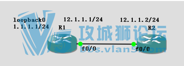

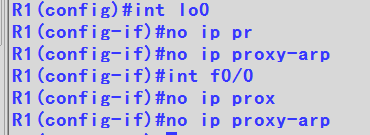

1、在没有网关的情况下,把 、在没有网关的情况下,把 、在没有网关的情况下,把 、在没有网关的情况下,把 R1的代理 的代理 ARP给关闭了,默认是打开的并且把 给关闭了,默认是打开的并且把 给关闭了,默认是打开的并且把 ARP 缓存清 掉 shutdown接口, clear arp

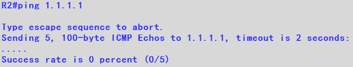

不通,因为R1 的接口已经关闭了代理ARP 了,所以不不会去响应这个ARP 的Request。

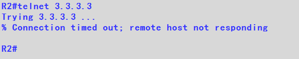

telnet3.3.3.3 ,提示目的不可达,或者网关和主机是down 的。
局域网主机网关在通信中的作用
局域网主机网关在通信中的作用

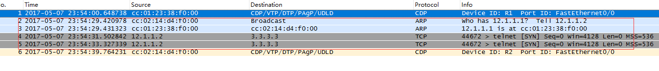

首选,路由器发送ARP 的Request 选为12.1.1.1(GW)的 MAC 地址是多少。R1 响应这个
ARP 的请求。紧接着一个TCP 会话发送出去,协议得出远程主机不可达。
