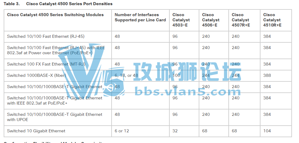

1.     另外我进到我的router里看的时候发现在show ver里面看到的接口光Gbit的总数量就超过240了这是为什么呢?有什么可能会在showver跟showip inter brief里所计算的接口总数比去实体机器上算的还要多呢?

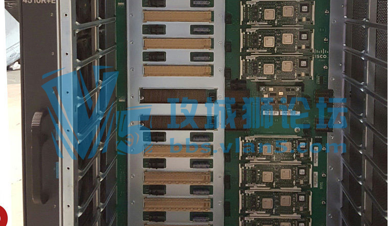

现在附上一个4500E 的空机箱图。 361735a94ee7d292a3.png ) w9 f2 T2 i( L* ^# W+ @. a
; d  l5 B; q5 Y3 l) _) b( `
背板带宽就是指这后面这些和接口卡之间的最大吞吐量。实际中其实和交换机最大吞吐量的值是一样的。

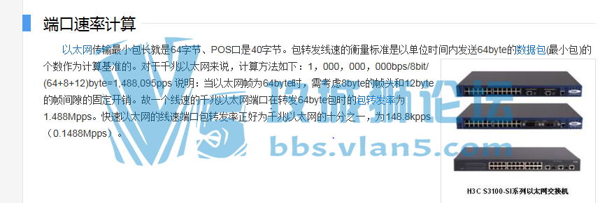

差不多是这样算,1.488是什么值?
raxinchao [Lv2 初出茅庐] 发表于 2018-1-11 15:58:23 | 显示全部楼层
端口速率计算
3 ~% K/ j* E: t" I( `, _ 捕获.PNG 0 K2 l6 `% U% t4 W0 M4 ~
