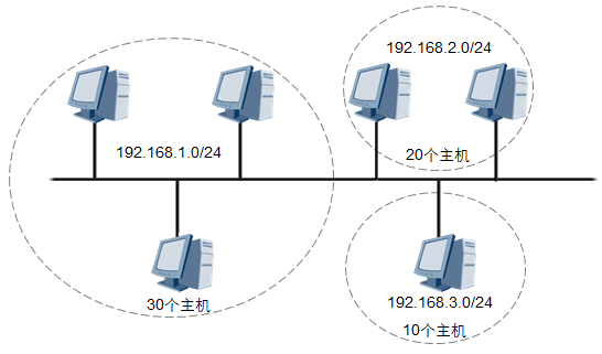

A公司网络结构如下:
企业网如何部署VLSM
企业网如何部署VLSM
需求:A公司内部网络只规划使用地址段:192.168.1.0/24,现存在三个部门,分别是财务部、市场部、工程部;财务部规划10台主机、市场部规划20台主机、工程部规划30台主机,请给每个部门合理规划地址段?并计算出每个地址段的广播地址、可用IP范围、子网掩码?
