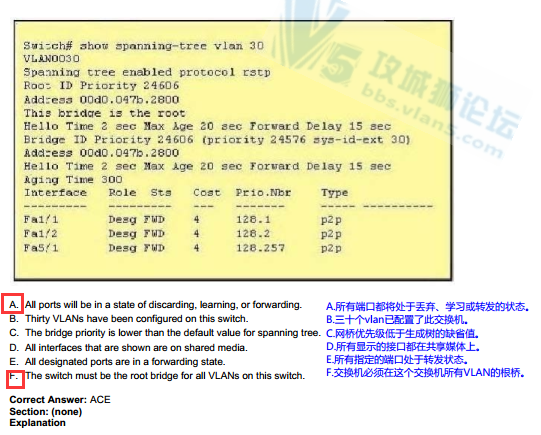

[求助] CCNA题库中的RSTP的一道题,求教高手解答。
查看: 2398|回复: 31
0 H  q  v& `+ \% GQUESTION 285 t8 h7 G6 v' \3 r
Refer to the exhibit. The output that is shown is generated at a switch. Which three of these statements are! e8 l' w* n8 F2 B! s) {
true? (Choose three.)    ]. m; |! l( F: e) @3 J! A+ g

我有点不理解,不是说这E选项已经说了所有的端口都是 fwd转发状态了,怎么A写的还要经历那三个过程啊?
' ?- x9 }5 d( P3 g( c7 v1 E/ {5 [! h: t# i8 [
另外就是,按着这个图,所有端口都是fwd转发状态,那不就说明这是根交换机么?& i) v# T* H, G9 P9 H# M) }7 \
8 y& a/ F7 I' Q2 r7 L5 S% V. u% K求高手给指点迷津。不胜感激!

要看图片和理解选项的意思,这里只是显示vlan30的生成树,所以F肯定是错的。A选项的意思是所有接口都会经历三种状态,那就是因为这里用的是rstp协议

% w  x& h* ^4 r: V' N; v请教大牛,这个图片不是有一句话吗? This bridge is the root 。

! J/ x: s$ {" D+ p  k" B' XSpanning tree enabled protocol rstp -------------->这里RSTP的意思是RPVST+3 i9 E% M. _( h5 H/ {, y
RPVST+的意思中PV是什么意思? Per-VLAN  L2 i. t& r+ ~3 e8 Y& k8 N
题目只是显示了VLAN30的情况,F答的是"root bridge for ALL vlan"

cisco机默认开启标准STP开启快速生成树(RSTP):spanning-tree mode rapid-pvst
, w$ I. T# }1 n
* E) C9 ?% I! h* O7 L& z感谢大牛指点,原来思科开启的生成树就是 RPVSTP+,而不是传统意义简单的RSTP。2 S& @) Z) y7 X, g9 v7 a
这下我终于明白了。
