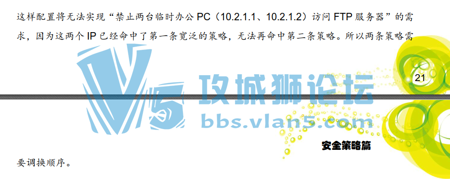

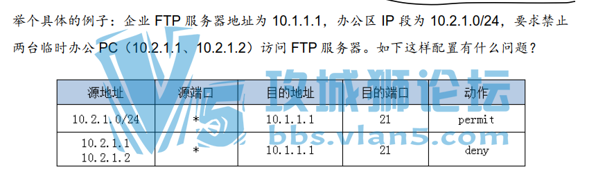

有什么问题,我看不懂这答案

举例:过高速公路的收费站,收费站有一条记录是所有车辆都免费通过,第二条才是某一个车牌号码不能通过,你现在的情况就是已经匹配第一条了,就是所有车辆都免费通过,他都已经过了收费站了 ,还怎么限制某一个车的号牌不能通过呢

因為一條RULE 就 permit ( 10.2.1.X ip 全過了 )
( B9 L- I9 |8 F& u# U9 B! I5 g所以要先把兩個IP放上面.

ACL  优先匹配    ) l  o0 w8 H% f9 m
9 I$ h! }7 s' E7 C! s5 x# K
你第一天已经匹配可以全部通过  ,你在写第二天禁止的就不行了,应该是先配置禁止的IP,在匹配放行的IP

简单,这个是按顺序匹配的,前面一条匹配了,后面的就不起作用了。

5 w$ t! ^2 S9 F- }; z7 V对于这个问题,思科设备和华为设备是不一样的。对于华为的设备,如果匹配顺序是 auto, 根据深度优先的原则,匹配顺序会比较源地址匹配范围的,因此后面的匹配规则地址范围较小,会优先匹配,楼主的做法是没有问题。但对于思科的设备,没有深度优先的概念,或者对于匹配顺序是 config 的华为设备,正如楼上所说的,只会按顺序匹配,会先匹配第一条ACL策略,第二条策略会被略过。不起作用。解决方法如楼上各位老大所说,将第二条策略与第一条策略位置互换,才能解决问题。
