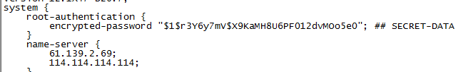

1、设定SRX使用的DNS服务器地址
在JUNOS中使用域名做策略对象的研究
在JUNOS中使用域名做策略对象的研究

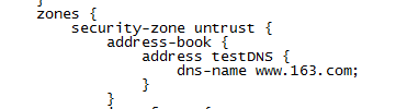

2、在安全域内写一个普通的地址对象,加参数dns-name指定FQDN域名;
file:///C:/Users/ADMINI~1/AppData/Local/Temp/msohtmlclip1/01/clip_image004.jpg
testDNS是我定义的一个地址对象,他指向www.163.com这个域名

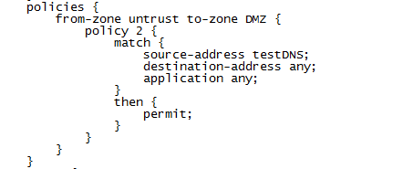

3、在安全策略内引用上面的地址对象。
file:///C:/Users/ADMINI~1/AppData/Local/Temp/msohtmlclip1/01/clip_image006.jpg

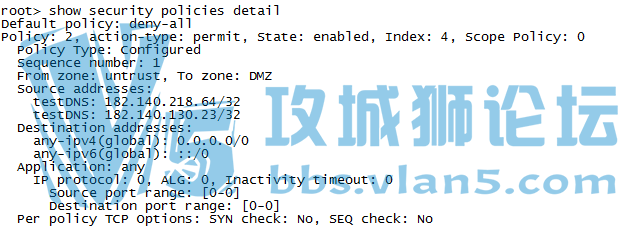

4、验证配置
在JUNOS中使用域名做策略对象的研究
在JUNOS中使用域名做策略对象的研究
file:///C:/Users/ADMINI~1/AppData/Local/Temp/msohtmlclip1/01/clip_image008.jpg
在这里可以看见www.163.com已经被解析为2个IP地址,如果DNS服务器返回多个地址,应该都会被列在这里。

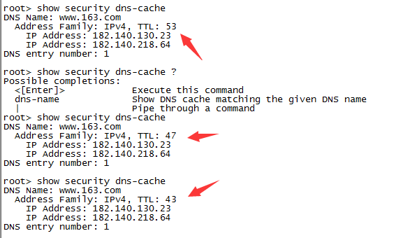

4. 实验验证和结论
在JUNOS中使用域名做策略对象的研究
在JUNOS中使用域名做策略对象的研究
file:///C:/Users/ADMINI~1/AppData/Local/Temp/msohtmlclip1/01/clip_image010.jpg
根据我操作的时间间隔判定,这个TTL是秒,根据不同的设备类型,TTL最长时间有好几种,具体需要在设备上实测。vSRX12.1上最长是255秒, SRX100真机有900秒左右。这个可能跟软硬件版本有关系,没有查找到相关的具体说明资料。
这个解析动作,不是流量驱动,而是时间驱动的,一旦解析后就会放入缓存,在缓存到期之前,策略将持续使用这个IP地址表。因为时间较短,一般来说只要客户的IP不是几分钟一个变化,就不会对业务流量有影响。
