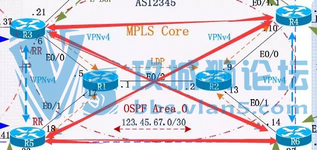

10-30北京战报(TS1-D2+--Y2+)
上图为考试之间的VPNV4的邻居关系,使用的是PEER-GROUP的形式,
1.  R12IPV4地址簇下做负载(maximum-paths 2),R2与R1的接口上使能MPLS并与R1建立LDP邻居
2.  R5和R6之间没有建立VPNV4邻居关系,R6需在地址簇下激活
3.  在R5上针对IBGP邻居的OUT方向做了策略路由,匹配了所有,下一眺指给了R4的接口地址,需要删除
