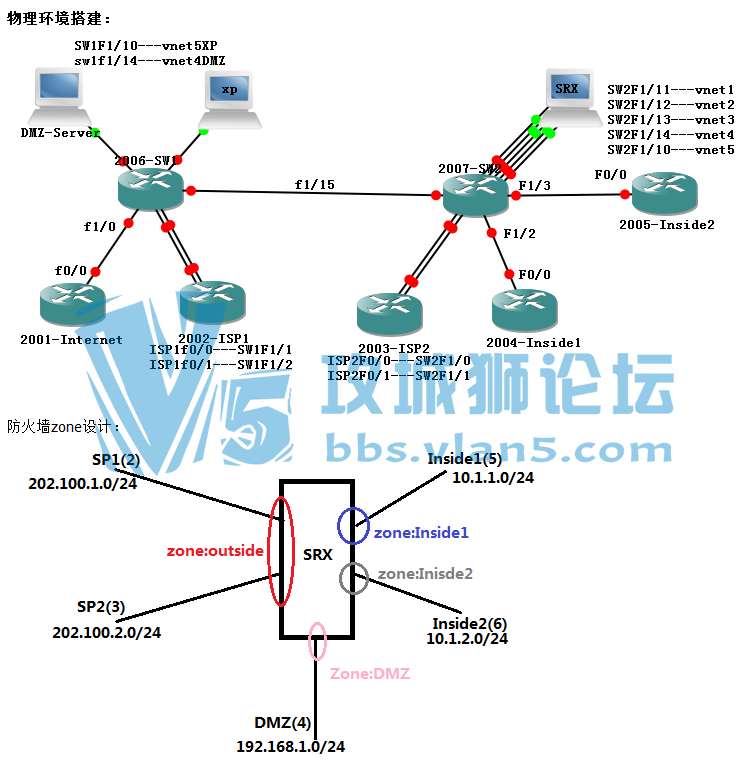

说明:
    本文旨在介绍juniper SRX系列,通过相应的实验,了解junos的基本原理以及使用方法。
    本文会通过搭建虚拟环境,详细描述基于junos的一些基本配置。
    本文档建议有一定防火墙配置基础的人士使用。
    本文不对硬件设备的基本信息做详细描述(如型号、licnese等)。
    本文不对底层桥接做过多讲解,如有疑问请参考 <http://pan.baidu.com/share/link? ... amp;uk=20104252> 密码:8ixp
    本文档所有试验本人手敲次数不下30次,还望大家在理解的基础上多加练习。
    本文档建议全屏观看(工程师出身不懂得排版)
    本文所使用以下软件进行模拟(以下虚拟机请在网上自行查找),如有能力,支持正版。
        vSRX
        GNS3
        ASA-虚拟机
        WIN7
