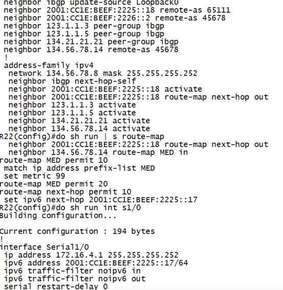

    6.        IPV6 bgp这题也比较坑,和我们机架中不一样,是在ADD iPv4下用ipv6地址建邻居的,而且挂了route-map下一跳,bgp邻居没起来。
    R22与R26是通过add ipv6建立邻居的,这个没有问题,邻居关系正常也能学到R26的回环口路由;

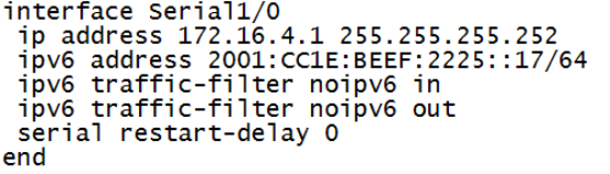

    R22的S4/0下的ACL配置:
CCIE-RS战报 以为挂了 结果过了
CCIE-RS战报 以为挂了 结果过了
    ipv6 acl:
CCIE-RS战报 以为挂了 结果过了
CCIE-RS战报 以为挂了 结果过了

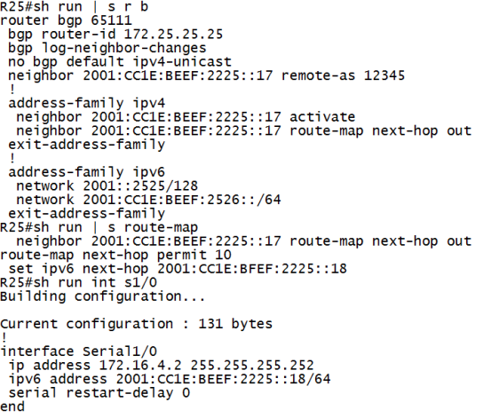

    R25
CCIE-RS战报 以为挂了 结果过了
CCIE-RS战报 以为挂了 结果过了

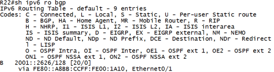

    R22上没有R25的路由:
CCIE-RS战报 以为挂了 结果过了
CCIE-RS战报 以为挂了 结果过了
    我反复检查了下一跳没有问题,然后发现在R22的s4/0口下有ipv6的acl,
ipv6 access-list noipv6
deny tcp any any
per ipv6 any any
我把deny 改为per,然后两边的BGP邻居起来了,但在R22上看不到R25传过来的路由,我看了R25的bgp配置,是宣告了的lo0和直连e0/0的前缀,没解出来;
