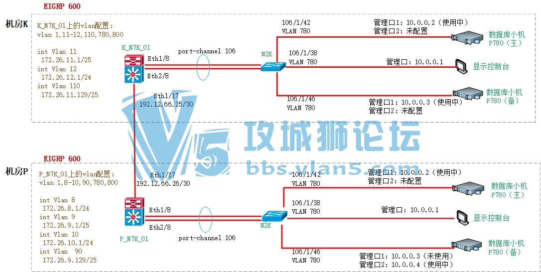

中心有两个核心机房,机房K与机房P。两机房的结构基本一致。2 B. e  G' |, k+ _: R  y
N7K型号:Nexus7000 C7010
  S* ]) w; k5 m$ s  { N2K型号:N2K-C2248TP-1GE
* Q6 ?* ^  }) k) J5 j+ v2 R: {数据库小机:P780* L/ I$ \7 b+ w) x) `
机房K与机房P的核心交换机N7K的E1/17口通过光纤互联(192.12.66.24/30)。; H" K9 }. d1 d5 ^$ {% @) W* ]
请教N2K上二层网络中某一IP无法正常使用的故障
2 o0 p  x8 ~$ V
机房K中:2 n: }& t4 Z, K3 k; Z+ ~
核心交换机K_N7K_01上配有vlan 1,11-12,110,780,800,其中,vlan 11-12,110上设置了对应网关。5 \* _# \! h7 R! c' Y  A+ `8 B9 k
K_N7K_01的E1/8与E2/8聚合后接入一台N2K,这台N2K的37-48为access模式,划到vlan 780。该机房只有这台N2K上存在vlan 780( r" |4 t  f% J. R2 K
N2K上38口接一台显示控制台的管理口,42与46分别接数据库小机P780主与备的管理口1。
% Z  x$ P  J; E+ {4 B+ _ 这3台终端的管理口通过vlan 780二层互联,无网关。
2 a7 Z0 \8 y  ?8 d0 C# e
: M* G( A1 g+ G, M6 K5 S; |  r 机房P中:
2 N3 k& j# W2 `, r1 \, |' ? 核心交换机P_N7K_01上配有vlan 1,8-10,90,780,800,其中,vlan 8-10,90上设置了对应网关。
4 b- u! q/ y5 r 两个核心机房的网段都宣告进eigrp 600中。
/ _  g" o8 e! n' q3 ZP_N7K_01的E1/8与E2/8聚合后接入一台N2K,这台N2K的37-48为access模式,划到vlan 780。该机房只有这台N2K上存在vlan 7802 V% m! d0 K7 r3 ?/ M' [( `  T
N2K上38口接一台显示控制台的管理口,42口接数据库小机P780主与备的管理口1,46口接数据库小机P780主与备的管理口2
; ^6 D  K; [2 O+ K+ j: ]# g, V4 X. L. J这3台终端的管理口通过vlan 780二层互联,无网关。

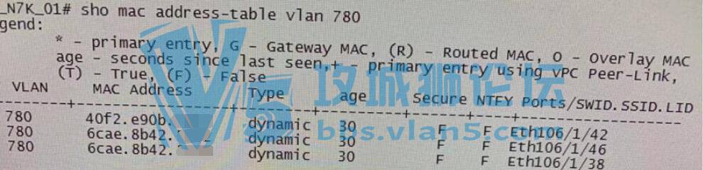

怀疑有地址冲突,但该N2K的vlan 780中只有这3台设备,在N7K上查看mac表,VLAN 780中只有这3台设备的MAC地址。! g% [6 R% o# g# d( G

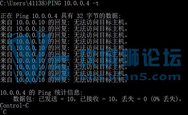

在N2K上,拔出38、42、46口网线,断开该3台终端,接入一台笔记本(10.0.0.10),ping 10.0.0.4,无法ping通,排除IP冲突。: g: ?  V/ a* O  q( N

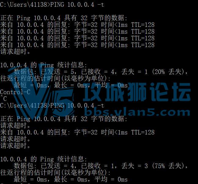

在上一步测试环境下,在N2K上再接入一台笔记本,IP配置为10.0.0.4,可以ping通10.0.0.4,但存在丢包。
