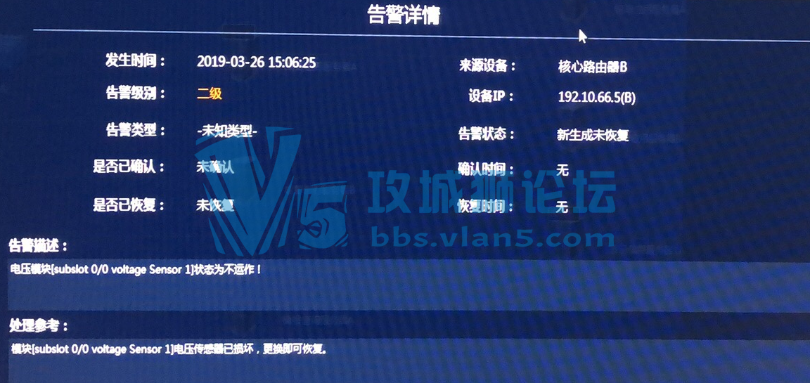

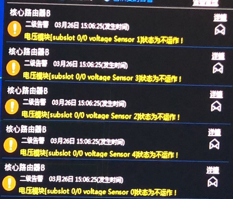

今天收到用户发来的消息,他们在ITSM运维平台上,检测到ASR1006上subslot 0/0的电压模块异常,电压传感器故障,如下:

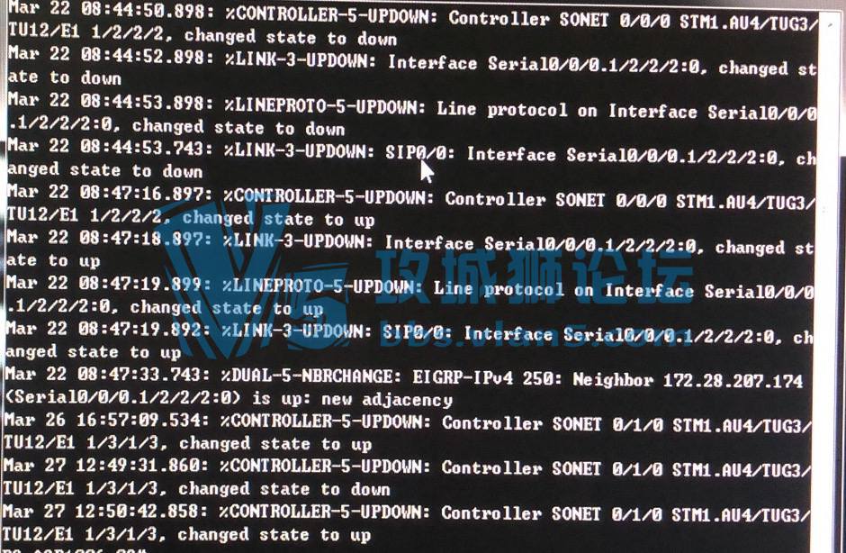

7 l! d/ S* ?* E$ H' D! f- Q查看了下路由器日志,但没有发现这个时段有相关日志记录,日志如下:% f* i6 q- s$ Q5 ~6 E! f' |  C

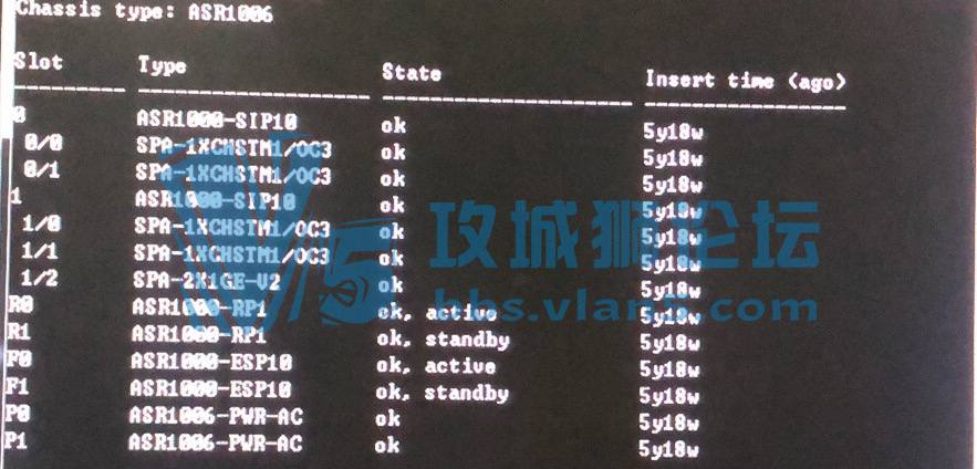

1 ^- i. D* t- l7 c) X使用show platform 命令,状态也都是ok的,如下:
