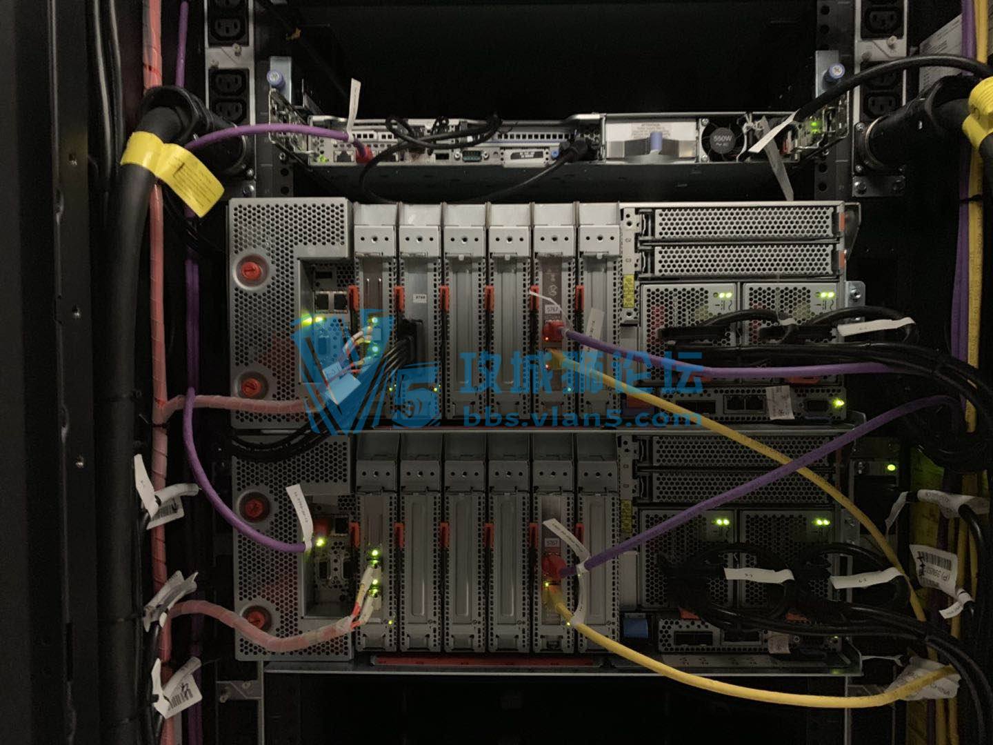

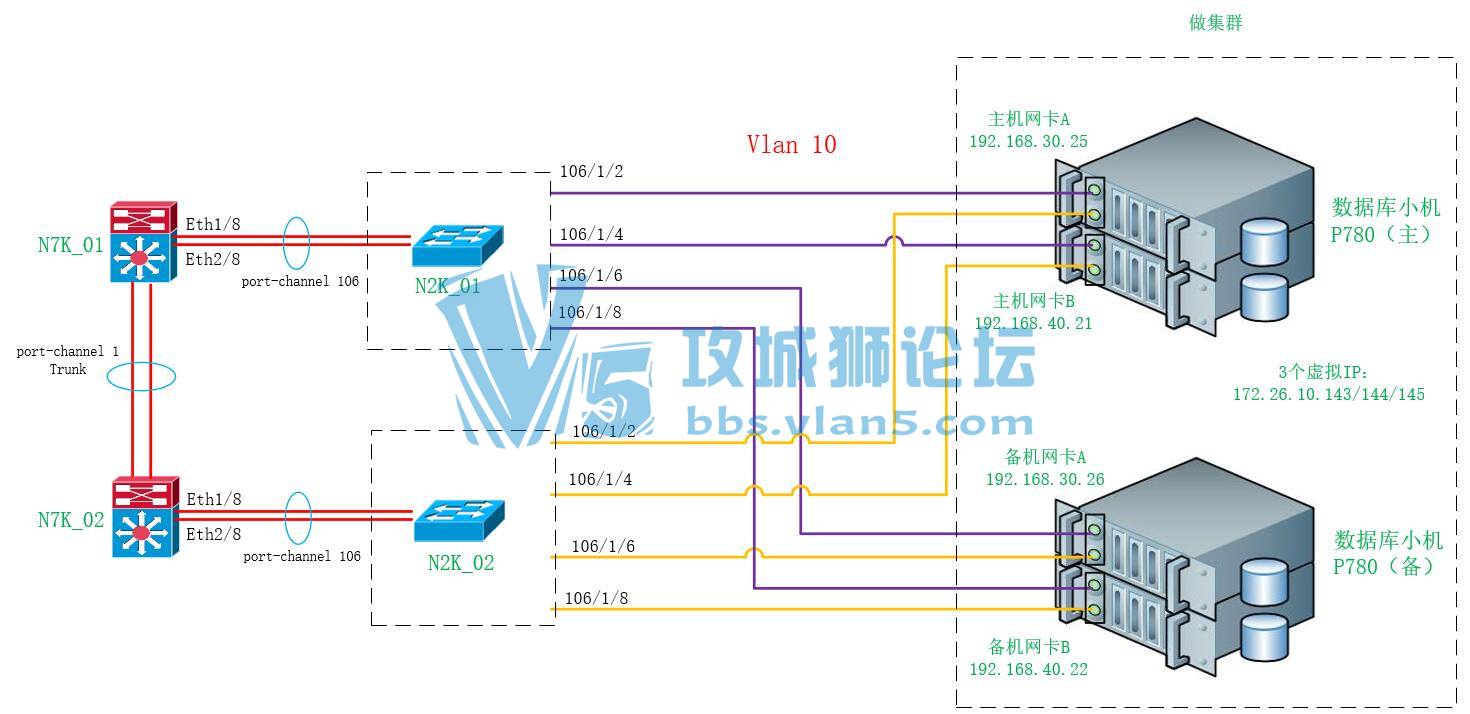

中心机房的数据库P780最近告警,然后发现192.168.30.25与192.168.30.26这两个IP相互之间无法ping通。
* w4 y+ ]9 G5 T经过测试,发现当业务IP 172.26.10.143漂在黄线上时,25与26可互通;将143切换到紫线上后,25与26不通。  t: _3 C0 ?0 n6 D& _3 }
数据库工程师检查后,更换192.168.30.25/26的IP也未能解决问题。将主机网卡A与备机网卡A的紫线不接入N2K,直接连接,则25与26可以互通。故数据库工程师怀疑问题出在N7K网络层面。; V/ d( k7 z2 E6 i; Q& T  F
拓扑图如下:
; I7 ~' O" [6 f& H" S1 D6 h
中心网络中P780集群问题
中心网络中P780集群问题
0 @% b+ \) k- \) {" d" S+ g主备两台P780做了集群。192.168.30.25与192.168.30.26做集群,192.168.40.21与192.168.40.22做集群,192段IP仅二层通信,N7K上无该段网关。
2 }+ l6 L+ u0 N172.26.10.143用于业务,172.26.10.144/145用于管理。这3个IP可漂在任意网卡上。默认情况下,业务IP在主机网卡A紫线上。网关在N7K上。! p6 @4 e8 ]2 C( R. Q5 y( b

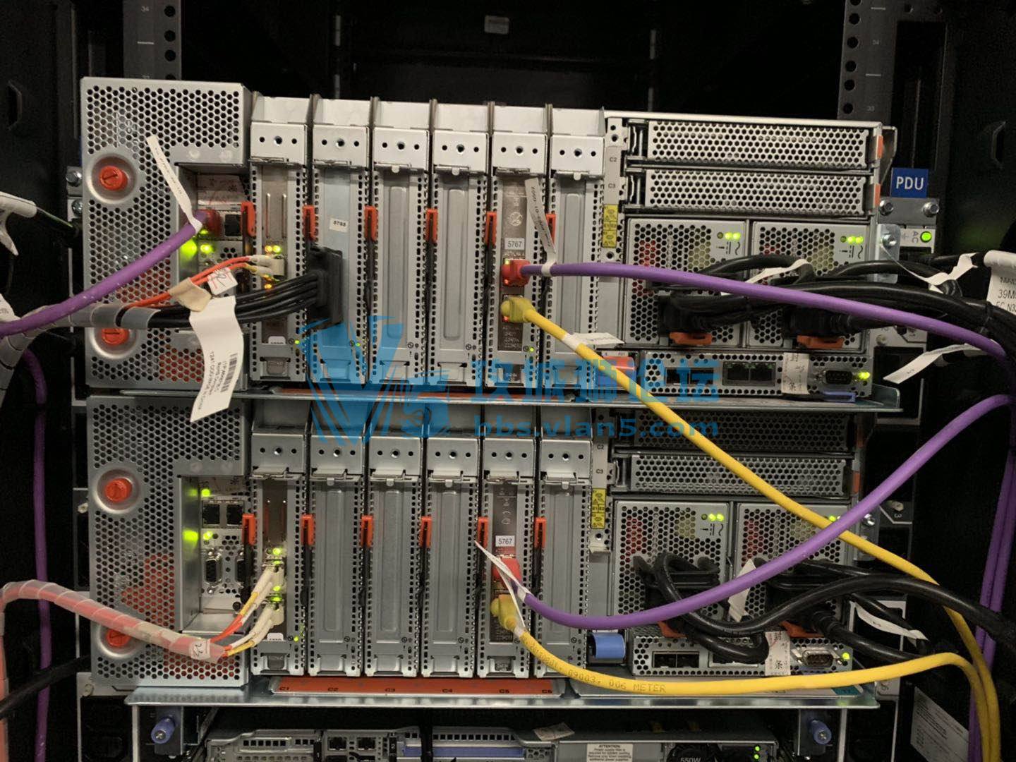

. ^2 y$ w* M6 NP780数据库图如下:
, b4 X& V+ [" S) N, C% i3 l主机. ^+ s. }9 F' }9 k2 }
中心网络中P780集群问题
中心网络中P780集群问题
9 J- |2 @4 W) R* o8 I; \% q
1 {* M' ^' g, t. [
备机
! W0 i8 H& [% l. Y, d7 u
中心网络中P780集群问题
中心网络中P780集群问题

N7K_01上相关配置:
% g3 a/ D1 \9 j3 ]fex 106
& y! U- t9 X# `! W  i. G! `% X* l  pinning max-links 1/ ]; }4 e  c$ n
  description "TO_N2K_701"7 T. V% p2 \' {+ D  p. h
  type N2248T7 K' e5 q( ?5 x; B& W, X, v+ q
* c6 O6 f9 Z+ [; G% H0 ~vlan 1,8-10,90,780,800! V/ w: w6 m. @' W5 E4 ]
vlan configuration 10- e" Q, b: M; Q( H. q
spanning-tree vlan 1,9-10,90 priority 28672
0 s" p! L2 Q/ {5 _2 h9 }& V0 V1 v5 ^5 F" h8 [3 ~# C
interface Vlan10
) k& w- N9 i5 ?+ W  description to Server. Y0 n. F4 ~  e: _1 J% i- Y! h" C
  no shutdown0 L. K) j- A, v
  ip address 172.26.10.2/24& g+ [3 A6 V2 d$ k1 H
  ip router eigrp 600
5 U  t" B; O  I. _+ [3 B  hsrp 10
6 @% H5 e# _: n6 S6 [. C! i1 u" _    preempt : T, }0 P; t1 u& r6 a( h8 e
    priority 110
' Q: x8 v6 a3 U7 J6 T    ip 172.26.10.1
% B) _1 G/ ~$ N8 \8 Z9 H3 N
. V9 A6 g! ^; A0 }! ?5 @interface port-channel1
6 y9 }4 p$ ?' X% @& [( _# N  switchport$ k( E7 p- }! U( x
  switchport mode trunk( s- F: t1 t5 u" O
7 _3 w5 U) @* c; Y; l+ s
interface port-channel106
+ g" [$ t' q! N  description TO_N2K_701
* \3 k* Z+ y4 X  switchport9 q+ U" I) @, l; Y4 X: w; v5 v& n
  switchport mode fex-fabric& `! q& E4 F7 M* e( r
  fex associate 106
! \, A, P: h) K6 S7 t
! n+ o( h) i+ Z; j$ u* ]/ t! Pinterface Ethernet1/1; \# u6 L9 u4 m" K
  switchport# T5 i  M: W' K2 T9 d# \! x8 {, |
( u" X7 M4 e! r/ D, Y6 K! s* D  channel-group 1
) o5 I; \; _9 w9 M  no shutdown
& T) D# s6 [0 d9 o/ E9 M* k# S. ]) K' o
interface Ethernet1/8) E- M5 L# O& U8 s. ]* f
' O# e0 k- _( _/ V' f: H  switchport+ }4 Q- t  I8 X
& W: j" K6 K# p2 [  fex associate 106! ~1 H- k. q' P5 q
  channel-group 1062 j/ Y$ ^9 [! b' W  V5 C, X3 u
  no shutdown  |1 |+ I& P( i$ i6 ]7 }2 N
6 e+ _# i9 q6 H3 Vinterface Ethernet2/1
7 z7 U5 n8 Q! a4 L' m; T0 G  switchport
* P( a  j1 I( o4 |3 }, I; S3 r6 y  switchport mode trunk
4 F. ^0 Z& i2 i+ Y  channel-group 1
/ F) U9 |, c+ ^3 n  no shutdown0 a3 T2 J" _- w1 }
1 E  R6 \: J; R' b, J4 n
interface Ethernet2/8
8 y0 T/ m$ i  i0 X  description TO_N2K_701
$ K$ M; H7 R4 {9 X* l$ S  switchport
* C/ ?+ j1 K! ^" ^/ a0 K2 e  switchport mode fex-fabric
- \. ~; e5 g" w' e. b  fex associate 106
4 ]/ w4 E2 q. v  channel-group 106
' X  A& J7 j) V6 `! ~  no shutdown
- k8 |/ ]% T6 U4 }
" y7 l  W5 W8 G! |9 I2 u$ W4 dinterface range Ethernet106/1/1 -32
: n/ D6 l# J! ~8 B  switchport
+ V$ ^8 G0 Y, M) ^7 W  switchport access vlan 105 V- B( D$ L" b: ?
  no shutdown: k% d' |; x5 H% L% u
9 ]/ f* |% Z9 U3 H% x( T; K5 {* r5 C
N7K_02上相关配置:& l0 S5 l1 m1 J$ ]% ^2 E; ~1 D+ D
fex 106' x3 b, V/ m* Q1 b! t! k
  pinning max-links 16 @% R) H' g* u5 D
  description "TO_N2K_702"
, D- Y, a" X  }7 ^, ~. m  type N2248T3 ~" H" j5 I) g7 B
  Y4 P( Z2 t- T! ^, A& c' J
vlan 1,8-10,90,750& m% i4 Q) v- @* Z/ J8 H# t5 W1 a
spanning-tree vlan 1,8 priority 28672
4 i! f  v# `7 }& C4 t3 y
' U; M  I& a! {/ y5 G$ r& j( xinterface Vlan10
) o, Z. f+ V) f" I  description to PS-Server
  I' |- W6 ?# ~3 I' l4 W: k  no shutdown+ _7 E0 N5 f' _) `
  ip address 172.26.10.3/240 r# x) {5 G3 p/ `! [6 i0 i; e
  ip router eigrp 600
5 W4 G' k5 N3 f9 a' b, q6 c" k  hsrp 10 & L& R; Y- B* k  j7 A& w( o! ~
    preempt
1 s. ~2 e. o, G& Y/ V" C    ip 172.26.10.1
" @( E. p9 W% ]- K2 K; t* x5 i8 d
interface port-channel14 ~  z' k) Q0 }# e9 R
  switchport5 ?% Y( l* y( L: O) M
2 c( |& u8 y, B8 ?8 V+ k1 b$ Q8 L
5 U( o0 Z- ^6 N  q2 M; m5 N5 winterface port-channel106
4 F; K  |5 s) W: k& T  description TO_N2K_702
; H" j( E) H0 J2 Y4 _  switchport
' S( ]* p! E, ?8 D  ?. B$ _  switchport mode fex-fabric% K4 Y1 X, g: k, K4 f$ r, c
  fex associate 1061 [2 e) p0 i& a6 C
3 r4 R' Q: B  m1 v$ A" r8 J8 C/ O
* f; t9 A5 v: W6 [  switchport
$ K: L+ i: m- Q! ]* o: ^+ S  switchport mode trunk
+ p' h3 v" l! h( D  channel-group 1
8 [' |" _3 v; m/ B# E7 G  no shutdown
  ?; K. d' t: U$ q# O( T  I# f
% y- w6 q* L4 b% `, q, Tinterface Ethernet1/8! X9 O& S) c5 p" }+ }1 S
3 N7 N- e5 ]9 y4 I  switchport. c" X' a7 P1 T  Q" |' z
: O4 A( D  z; Y! o) `1 r/ Z  fex associate 106
  \# v" _3 F1 }  channel-group 106/ t7 p9 l) P4 c" O0 M& X! I
  no shutdown5 E1 j+ I( C% X8 `
6 ]  `: M, t: D* d" e$ ~interface Ethernet2/1
! n! k! |! |3 h  switchport
/ r: M. `! b8 C, ~; v* k  switchport mode trunk
6 L- W4 G! i  D/ W9 k  channel-group 17 }( e' h2 I& ~! F2 l
  no shutdown
2 ]4 C5 f6 }6 R7 s' \- R+ X+ X- G
6 I4 E/ U% f) n1 }# D+ j3 Yinterface Ethernet2/8) r6 R& ^) y  U/ C, T6 N" E& _
' U! `# M9 f: R/ M- T- A7 ^  switchport
+ e1 E- k& e* |  switchport mode fex-fabric. L0 q6 o' a( [9 [& o! R" N+ _
  fex associate 106& V+ n/ V5 c$ X5 H
  channel-group 106( T6 x) d# @! D1 f% g
  no shutdown$ W- j' q, w! @0 N5 ?2 _
3 [+ N  R& ^# v" Xinterface range Ethernet106/1/1 -32/ W; L7 }+ O7 T% g0 g
  switchport
" h0 N1 y* }2 Q/ K$ _( P  switchport access vlan 10
* G  m- G. }, \& X0 N  no shutdown
& {! l( m+ P$ ~" w# ~
/ G% m  V( w$ V) m3 M8 x+ ?N7K上配置应该是没问题的,但暂时没有个网络排查的头绪。希望各位能提供点儿意见参考。谢谢!4 g# {7 e/ D' N0 ?3 q: U
