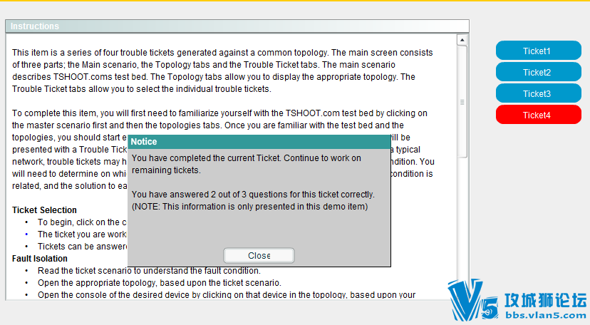

     首先感谢oracat的精心辅导与报名,让我的np顺利通过。今天写下昨天考试的一些心得吧。也为后来考np的兄弟打打气。4 K/ n* J7 ~3 ^4 T# b  X; @) N
     考前一些细节我就不说了,大家可以看我考路由时写的帖子。考832的时候,我遇到了3道选择题。没遇到拖图题。然后就到了13个TT了,到TT的时候,由于系统原因(也不知道是不是这个原因)跳出界面的时间很慢,大概等了我将近一分钟,这个时候你要耐心的等待,不要用鼠标乱点。出来后。跟题库上的模拟器一样,无非就是模拟器上的标签少了几个。进入13个TT的正题。8 P! @1 T, o  I% F0 X
     首先,别管三七二十一,再擦写板把13个TT写出来,利用好每道题的Abort,看题干,找到HSRP和IPV6很明显的题干。论坛题库上的考场截图都很明显了。我是在TT11和TT13找到的,找到了之后,先把这两个解决,一定要细心,有的考场鼠标有问题,然后TT会变红,就无法进入修改了,真实考试时候一个TT做完结出现的不是模拟器上跳出的窗口 QQ截图20130927131959.png 跳出的只是告诉你,这个TT你已经完成了,所以你就只有直接做下个了,然后到了4个169的,每道TT你不放心的话都在client上ipconfig下,只会出现4个,然后在擦写板上找到对应的,整个对应过程用sh run,然后再擦写板上标上序号,这样保证不会出现错误,关于这四个sh run的错误点,题库上的截图都是很清楚的,大家一定要看仔细了,然后到了R4,R4上面也就那几个错点,其中只有一个用client去pingR4的s口不通,但是ping  F口的时候通,而出现两个TT用client去ping R4的2个F口的时候不通,然后到了R1,这个R1上面的错误点很明显的。用sh run能很清楚的查看到nat,bgp,ipv4 layer3 sec的错误点,再者就到了vlan acl/port acl 这个你直接ping网关10.2.1.254不通你就能发现了,然后就只剩下ospf auth了和R4上的一个错误点了,这个时候你细心的看sh run信息,会看到R1上的ospf认证有问题,最后一个也就迎刃而解了。以上就是我在考832时候的一些总结,总之,你背好论坛上的题目,是没有问题的。
