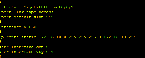

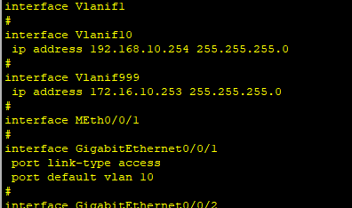

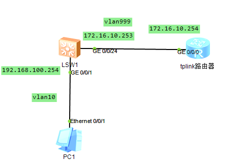

三层交换机 上接一个tplink的企业级路由器地址172.16.10.254 并关闭了dhcp(已写了 一条静态路由 0.0.0.0 255.255.255.0 172.16.10.253)
' P) H3 G9 t! W请问在交换机g0/0/24上面的接口类型到底要怎么配置  我测试过改trunk 口 在1口下面ping 不通 路由器。 改成access口在1口上面ping不通路由器$ ?' |* O" t5 k0 A
但是 在交换机上面可以ping通路由器   na水平  表示 太难了 求大佬帮助

1、交换机上面:1口和24口配置成access模式是对的,没问题;静态路由删掉,没有必要配置。0 Z4 S$ |$ T; G  P' q8 C3 J8 {) K

2、PC1手动配置IP 192.168.100.X 255.255.255.0,网关是192.168.100.254(如果交换机1口下发DHCP也行,感觉没什么必要)。
9 |  s. Q9 y* R5 G
; L* H; }( `7 F3、TP-LINK路由器,看你是哪个口接交换机。如果是WAN口接交换机,那么直接配置WAN口 172.16.10.254 255.255.255.0,网关是 172.16.10.253,不需要配置静态路由;如果是LAN口接交换机,就配置LAN口 172.16.10.254 255.255.255.0,再配置静态路由 9 g6 G, \  O0 b- f
192.168.100.0 255.255.255.0,下一跳是172.16.10.253。

192.168.100.0 的网段找不到回家的路

0.0.0.0 255.255.255.0 172.16.10.253这条是啥静态路由???在路由器上改成这条试试,192.168.100.0 255.255.255.0 172.16.10.253
long_q_jiao [Lv8 技术精悍] 发表于 2019-11-21 22:25:27 | 显示全部楼层

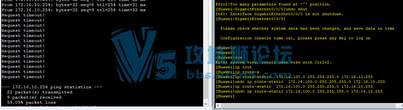

交换机不用写静态路由,交换机到172.16.10.0/24的网络有路由,如果交换机上写路由的话也应该写写成默认路由,吓一跳指向路由器的。路由器因为不知道172.16.100.0/24,所以要在路由器上写上回程的静态路由。ip route-static  172.16.100.0 255.255.255.0 172.16.10.253,效果如下图,将此条静态路由删除立刻在PC机上就不能ping通路由器的接口地址。 验证1.png 5 L( |, F  k  h" V
