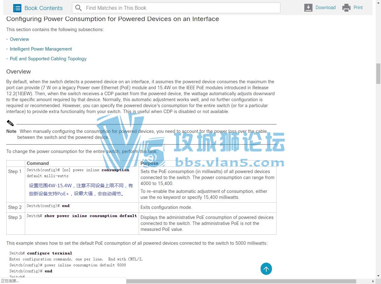

全局模式下power inline consumption default 50006 s! h' Z- H/ W
意思是所有端口供电合计值还是每个端口的供电值,求大佬指教

sunsetmilpitas [Lv2 初出茅庐] 发表于 2020-3-30 13:28:49 | 显示全部楼层
全局设置的参数,对每个端口都起作用,这样不用每个口一个个去设置。这条命令是限制了每个端口的默认供电功率为5000mW,也就是5W。如果需要可以按要求调整某一个端口,注意参考每台设备的datasheet,既包括总功率也包括端口功率上限。如果设备超功率,必须单独外加电源。; y7 g  U# r; Z+ g- D/ |# k5 D* |
