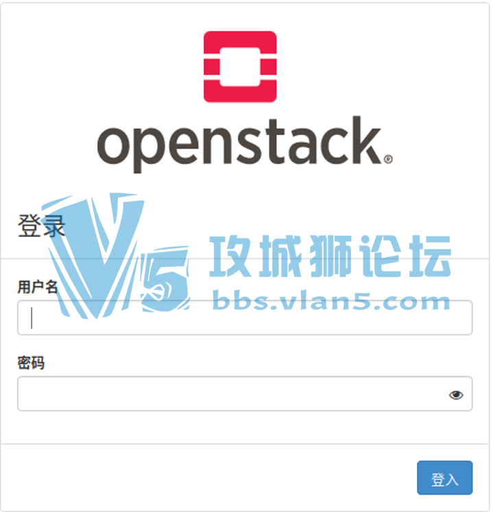

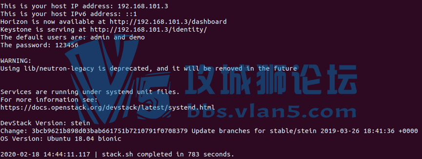

如果顺利无报错,根据网络速度,整个过程持续30-60分钟。安装成功界面如下:
ubuntu 18.04安装S版devstack
