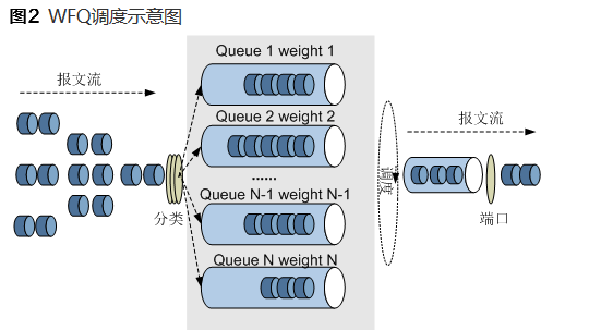

所以又开发了WFQ,加权又公平,基于带宽来分配,语音分30M、视频分20M、数据分10M,这样就解决了上述问题。$ M: r- r( K! q

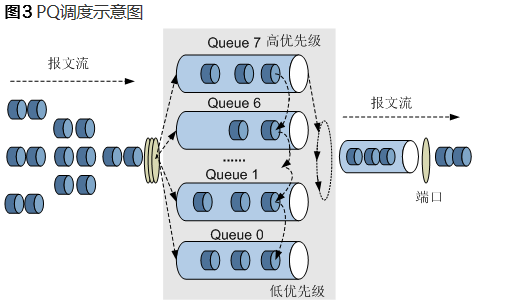

. ]& h8 D! F2 G那么PQ是什么,PQ就像一个莽夫,往前冲就对了。语音优先级高,那我就先把语音的流量走完,再走视频再走数据。这样虽然高优先级的很开心,但如果语音一直有流量,那么视频、数据就一个包都发不出了,会造成低优先级流量饿死的情况,显然也是不可取的。2 \* P" p2 t% ^

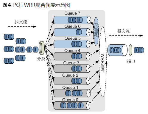

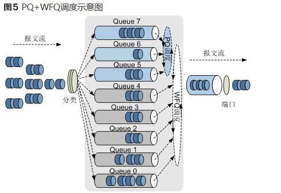

; x, _9 y/ a- g$ {不过一般而言,现实中一般会采用结合的方式比如PQ+WRR,PQ+WFQ这种方式。

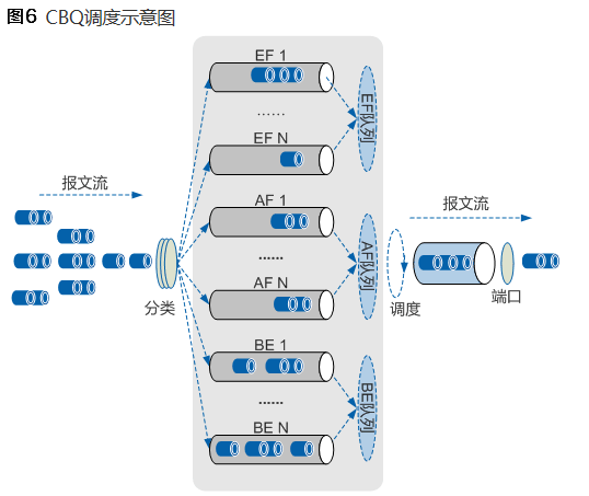

② Class Based Queueing(CBQ)基于类的加权公平队列是对WFQ功能的扩展为用户提供了定义类的支持。CBQ首先根据IP优先级或者DSCP优先级、输入接口、IP报文的五元组等规则来对报文进行分类,然后让不同类别的报文进入不同的队列。对于不匹配任何类别的报文,送入系统定义的缺省类。- G' n- A( }7 J, S/ L
6 m" a( q1 T# r8 s( \7 Y" M9 o
那CBQ提供了哪几个队列呢?' k" P' G( m: W8 m0 i! v
7 f4 ]% D6 G" {0 a- V/ q; N: ?EF队列:满足低时延业务
& h: H* a- M6 X7 D# q7 ^AF队列:满足需要带宽保证的关键数据业务, L' F6 e# Z& D& W2 @# j
BE队列:满足不需要严格QoS保证的尽力发送业务
# g( e5 Z3 y1 S3 V* e/ A
: B5 J' n* E9 G4 n8 A/ n& v' P- I我们现在通过简单流分类or复杂流分类将语音分成一类,视频分成一类,微信数据分成一类,发语音的时候,我们应该会对时延有着很高的要求,视频则较高,发微信呢,卡个1-2s也还能接受,所以我们会将语音类流量,送入EF队列,视频类流量送入AF队列,剩下的微信流量就默认就进入我们的BE队列。" J" i) D) g/ h( x' F2 C6 K8 D' [0 }
4 N  ?0 c+ E) C9 H$ j 9 M" q+ d! }( a* P7 G/ _" x) Z
; {# e1 V9 _; \在EF队列中采用PQ调度,在AF队列中采用WFQ,在BE采用WFQ,所以我们会为EF队列设置一个最大带宽限制(毕竟用PQ免得BE的流量饿死了) ;为AF队列设置一个最小带宽限制,剩下的带宽给BE用。在EF中还有一个特殊的队列LLQ, LLQ比EF更优。1 e' d- Y5 q; |' B+ j
