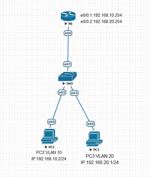

单臂路由不通排错求救,先上拓扑图模拟器是EVE
- S6 U% @; w$ `% g# e  E. `/ ]* V
单臂路由不通排错求神
单臂路由不通排错求神
" H! S- E# W2 D0 g7 V3 x
SW1配置" \& w( x/ Y# H- m8 B* l
SW1(config)#vlan 10,20
' Z# k! v  ?& d! {SW1(config)#interface e0/2
6 \0 i0 L5 Y: g- t3 w! Y2 j9 F" C1 q# dSW1(config-if)#switchport mode access
2 [' ~$ E. u) L/ R9 wSW1(config-if)#switchport access vlan 10; B2 E6 W4 O4 P. G" I
SW1(config)#interface e0/39 |2 C* c0 G* C) Y) t+ K
: S- Y8 P4 Q3 N1 JSW1(config-if)#switchport access vlan 20$ ?; i4 x% a& c. Y
SW1(config)#interface e0/1
0 Y& o; l, j! |1 {; Z& pSW1(config-if)#switchport trunk encapsulation dot1q
; `8 q3 P1 z0 b. T- G. Q! FSW1(config-if)#switchport mode  trunk
5 r% j2 q* B: o: S" T" C) p/ n2 E8 l/ W/ a' W7 i: {! e- Y0 }% i
' Y3 U9 z8 h. S- U) L% N* j
Router配置
2 ]3 a, [2 S. {R6(config)#interface e0/0
! e* b) ?( y# i3 ?R6(config-if)#no shutdown1 X6 K* x4 p& N! D
R6(config)#interface e0/0.1
3 b! p9 }# T7 G* _R6(config-subif)#encapsulation dot1q 10
  `( @' G  \* m+ s) v9 e3 vR6(config-subif)#ip address 192.168.10.254 255.255.255.0
8 M) O" k! c6 P/ R3 g6 k9 m( MR6(config-subif)#interface e0/0.2# E0 g5 U* C0 y8 H' n
R6(config-subif)#encapsulation dot1q 20; q$ P# z+ l! t
R6(config-subif)#ip address 192.168.20.254 255.255.255.0
. _1 f- F+ T/ G1 |# x3 {; a$ z+ Q
& X# g  C6 z4 T  j5 CPC2和PC3是用路由模拟的终端配置方法一样
- n4 m5 g1 |; Y. rPC(config)#no ip routing
4 s4 M  Y- f7 r8 k/ ?' Y. APC(config)#ip defual-gateway 192.168.10.254
4 B. G  k7 Y( Z& H. N1 J1 vPC(config)#interface  e0/0
+ @; j& b& E( e8 S0 nPC(config-if)#ip address 192.168.10.2 255.255.255.0; W9 Z1 U8 V- d6 M
9 m* U7 e5 o, x! U0 |! A现在PC2和PC3不通,PING各自的网关可以通  I2 I" w/ Q  P! F5 j% I$ o- `
有过一次错误提示:说双工模式不匹配,所以我把所有接口全改成全双工模式了,之后再没有报过错,但是PC2和PC3就是不通,找过一些资料都是这样写法,为什么就是不通,求大神来指点下小弟
. b" I+ i! F& U4 ?
# k6 t: L; C" T( t9 f2 d* T$ V7 A6 ~, L5 L2 f
! m$ }, D  j7 c" H
) r1 M6 N6 b7 ^2 k5 U* y
seanroot [Lv6 略有所成] 发表于 2020-6-23 00:27:11 | 显示全部楼层
路由器子接口下,是否开启arp广播?
bailing [Lv6 略有所成] 发表于 2020-6-23 05:37:15 | 显示全部楼层
I just copied your config to put it in my lab, it works right away , but i use vpcs to be PC1 and PC2
yikan_ton [Lv5 不断成长] 发表于 2020-6-24 08:56:32 | 显示全部楼层
本帖最后由 yikan_ton 于 2020-6-24 09:23 编辑 , }4 L8 z8 d8 T. m4 J
6 W7 x( ]$ f( r( S
你交换机应该不用再封装g0/1 switchport trunk encapsulation dot1q; 了吧 ?
飞天神鹰 [Lv4 初露锋芒] 发表于 2020-6-24 09:33:50 | 显示全部楼层
学习了
ly79167 [Lv2 初出茅庐] 发表于 2020-6-25 14:06:35 | 显示全部楼层
switch trunk allo vlan all
tankbig [Lv2 初出茅庐] 发表于 2020-6-25 16:52:53 | 显示全部楼层
你是用layer3 switch还是 layer2?如果用layer3你要在switch给vlan assign IP address. 如果是layer2你的配置就可以
lz2450 [Lv2 初出茅庐] 发表于 2020-6-27 09:41:49 | 显示全部楼层
seanroot 发表于 2020-6-23 00:27
6 `  _* z% m$ Q4 f: T$ M' ]路由器子接口下,是否开启arp广播?
& V4 g+ h# l6 l/ S6 K# o
ARP广播是什么?没学过,怎么开启?请指教
何先生` [Lv2 初出茅庐] 发表于 2020-6-27 14:07:19 | 显示全部楼层
tankbig 发表于 2020-6-25 16:52
' h+ ^, q0 G$ i% }你是用layer3 switch还是 layer2?如果用layer3你要在switch给vlan assign IP address. 如果是layer2你的配 ...
: _! ]( t7 n( S
EVE-NG中没有纯2层交换机
seanroot [Lv6 略有所成] 发表于 2020-6-29 01:20:17 | 显示全部楼层
lz2450 发表于 2020-6-27 09:415 M. @& C2 n7 b8 m$ q
& w. L6 ^' C3 |6 R9 sHUAWEI : arp broadcast enable      cisco貌似不需要
