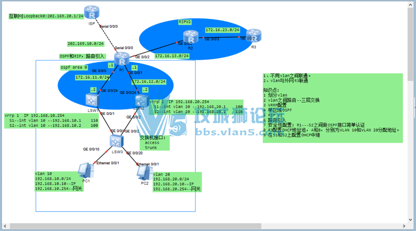

求教这张华为路由交换topo图
求教这张华为路由交换topo图
9 Z, E; I3 a) e* Z
求做这张topo图,我是初学者,最好把每台设备的命令都打出来,或者告诉我每台设备都该配什么。我是真想学啊,把仅剩的金币都拿出来了hh。
$ Y% ]  m; ^0 e1 A- K0 m图片可能看不清 ,我把topo文件放附件里了。

我学的是思科,华为的命令还不会,不过以这个图和要求来说不难,除了OSPF和RIPv2之间是单点双向重发布是NP级别的内容以外,其他的都是NA级别的内容,而且单点双向重发布简单,什么也不用动,直接互相学路由就行,不像双点双向还需要考虑次优路径和环路问题。然后就是R1到ISP方向写默认路由,同时在R1上做PAT,以便内网Ping ISP的时候数据能够回来。另外题目已经提醒了是在LSW1和LSW2上做DHCP中继,只是需要注意把中继设置在LSW1和LSW2的SVI接口上,也就是内网的网关上,中继是要做在终端沿途经过的第一个三层接口上。其他的OSPF和RIPv2无外乎就是宣告命令,OSPF的认证照着命令敲就行了。最后一点就是,整个三层没打通之前,PC1和PC2是收不到DHCP下发的IP地址的,只有三层打通才能获得IP地址

0 H1 }! Y! @2 e3 h: l" G4 l1 \在这里我统一回复下,这确实是老师给的图。因为这张图是HCNA里虽然不全但是最基本的,同时也是对于初学者来说综合性比较高的。如果可以弄懂这张图,HCNA大部分应该就差不多了,因为我也是初学者对于这张图里面的部分命令也不是很熟练,要我发帖那个时候做这张图虽然不至于动不了,但也是有1-2个知识点不明白,我当时特别想完全搞懂这张图,所以想发上来一来看看大家怎么理解怎么做的,二来我相信这张图应该对于部分华为学生很有用,和思科也有个比较,如果有大佬辛苦把过程代码都打出来应该会帮助很多人。有人说会蒙,我确实是会蒙,要我写也确实能写出来,但对不对就不知道了,这样有什么意义呢,发这个贴就是为了求一个标准答案,以便寻求对照和学习。为什么这么多人说我是来抄作业的???我抄作业能开VIP,还把全部金币拿出来?直接抄同学的不香?再说哪有老师会留这样的作业啊,老师只会看 你最终配置结果和提问,谁会让你把综合图整个命令写下来啊。。我看到有人说这张图特别大,额,其实也不算大吧我觉得,直接打命令不算多,写详细过程确实麻烦些,我承认刚来这个论坛不久,没有搞清楚悬赏金币的价值,所以我猖狂的拿出了全部的90块悬赏哈哈哈。所有的回复里,我只看到了一位对于问题用心发表自己的理解的大佬,特别感谢,对于图的理解也非常的重要。
