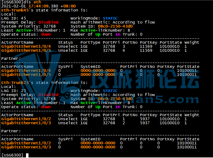

我这个USG和思科交换机对接链路聚合,和华为交换机对接链路聚合 成功了吗
/ C% `$ |/ t; ^& r1 F我这个USG和思科交换机对接链路聚合,和华为交换机对接链路聚合
- J$ N& v4 G% G- Y
# j( M$ `9 c5 F/ y9 O出现这样的情况说明成功了吗

unselect肯定不成功啊

未成功,聚合组模式应统一
