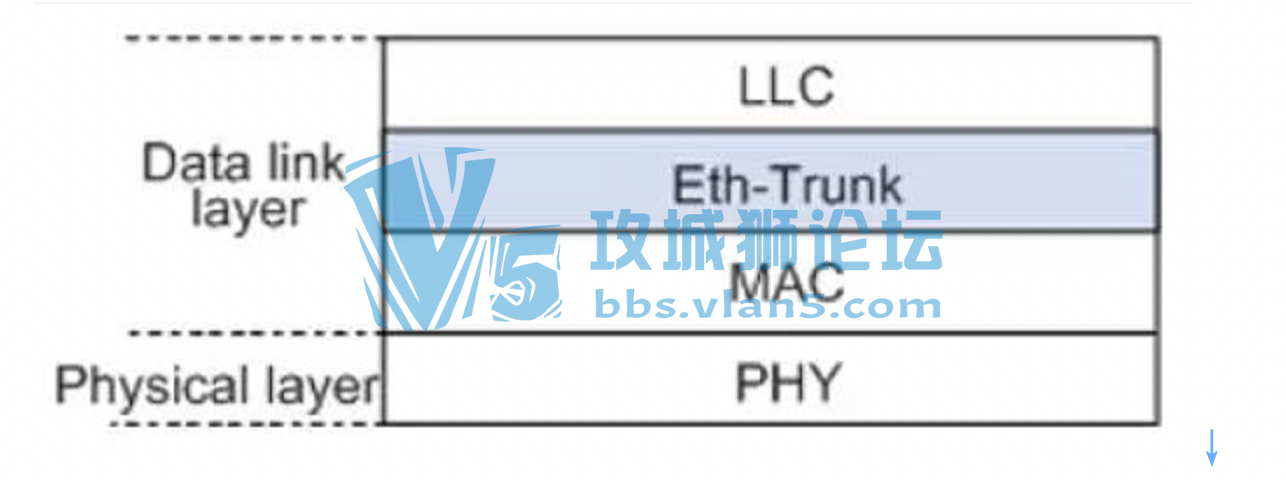

Eth-Trunk 转发原理
1、Eth-Trunk 位于 MAC 与 LLC 子层之间,属于数据链路层。

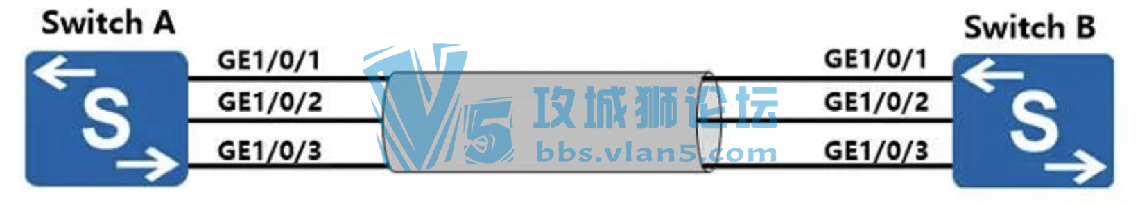

(1)链路聚合 - 手工模式链路聚合
手工模式下,Eth-Trunk 的建立、成员接口的加入由手工配置,没有链路聚合控制协议LACP 的参与。DeviceA 与 DeviceB 之间创建 Eth-Trunk,手工模式下三条活动链路都参与数据转发并分担流量。当一条链路故障时,故障链路无法转发数据,链路聚合组自动在剩余的两条活动链路中分担流量。

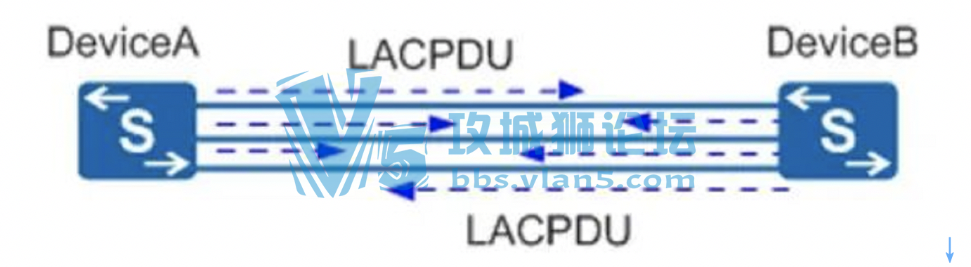

(2)链路聚合 - LACP 模式链路聚合
为了提高 Eth-Trunk 的容错性,并且能提供备份功能,保证成员链路的高可靠性,出现了链路聚合控制协议LACP(Link Aggregation Control Protocol)。聚合链路形成以后,LACP负责维护链路状态,在聚合条件发生变化时,自动调整或解散链路聚合。
LACP 模式 Eth-Trunk 建立的过程如下:
两端互相发送 LACPDU 报文。在 DeviceA 和 DeviceB 上创建 Eth-Trunk 并配置为LACP模式,然后向 Eth-Trunk 中手工加入成员接口。此时成员接口上便启用了 LACP 协议,两端互发 LACPDU 报文。
【思博技术干货】重点解析企业组网必用的链路捆绑——Eth-Trunk
