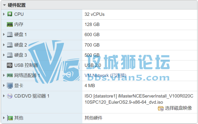

而单机部署可以安装在单台物理服务器上,也可以安装在一台虚拟机里,以下是NCE-Campus V300R020C10在虚拟机中的安装过程。
1 g2 R4 s7 B7 g
开始安装NCE-Campus前,需要保证安装环境符合NCE-Campus的安装要求。
用于安装NCE-Campus的虚拟机配置如下图所示。

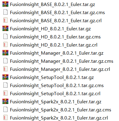

5. FusionInsight软件安装包。
6. Euler操作系统
7. SecoManager产品包。
具体需要的软件包截图如下所示:

图6 FusionInsight软件安装包

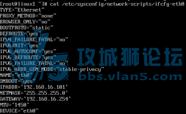

运行 vi /etc/sysconfig/network-scripts/ifcfg-eth0,在ifcfg-eth0配置文件中配置IP地址等信息,配置信息如下图所示
华为智简园区自动驾驶系统iMaster NCE-Campus软件安装(上期)
. a" l5 d6 m/ Y% O! b: R
图9 网卡配置
配置完成后,通过命令service network restart重启网络服务

安装vmware虚拟机,选择两个硬盘(一个300G,一个500G),两个网卡(本次部署只用一张网卡eth0),系统为SUSE系统或者欧拉系统,本次采用官方的欧拉系统镜像安装系统,在安装的时候注意分区(一定要分区!!!)。8 E' f' E6 r/ M
- x7 J: ?; X$ f3 c( u( B6 d( y% m
如果使用官方自带的镜像安装系统,会自动分区(注意官方自带的系统无/opt分区,安装FusionInsight之后,会出现/opt),已配置主机名,开启SSH服务,关闭防火墙。
