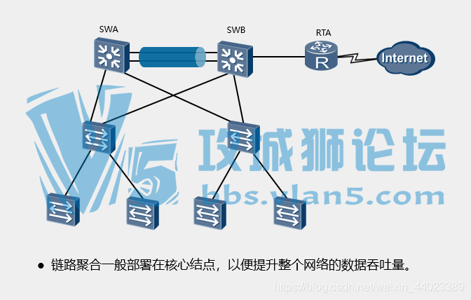

在企业网络中,所有设备的流量再转发到其他网络前都会汇聚到核心层,再由核心区设备转发到其他网络,或者转发到外网。
所以,在核心层设备负责数据的高速交换时,容易发生拥塞。在核心层部署链路聚合,可以提升整个网络的数据吞吐量,解决拥塞问题。
如下:两台交换机SWA和SWB之间通过两条成员链路相互连接,通过部署链路聚合,可以确保SWA和SWB之间的链路不会产生拥塞。

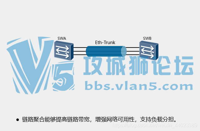

1.链路聚合就是把两台设备之间的多条物理链路聚合在一起,当作一条逻辑链路来使用。
这两台设备可以是一对路由器、一对交换机、或者是一台路由器和一台交换机。一条聚合链路可以包含多条成员链路,(注:在ARG3系列路由器和X7系列交换机上默认最多为8条)
2.链路聚合能够提高链路带宽。理论上,通过聚合几条链路,一个聚合口的带宽可以扩展为所有成员口带宽的总和,这样就有效地增加了逻辑链路的带宽。
3.链路聚合为网络提供了该可靠性。配置了链路聚合后,如果一个成员接口发生故障时,该成员接口的物理链路会把流量切换到另一条成员链路上。
4.链路聚合还可以在一个聚合口上实现负载均衡,一个聚合口可以把流量分散的多个不同的成员口上,通过成员链路把流量发送到一个目的地,将网络产生的拥塞的可能性降到最低。

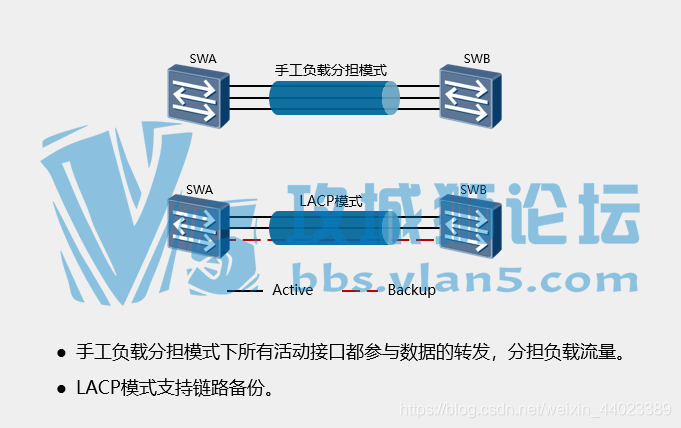

链路聚合模式包含两种模式:手工负载均衡模式和静态LACP(Link Aggreation Control Protocol)模式
手工负载分担模式
Eth-Trunk的建立、成员接口的加入由手工配置,没有链路聚合控制协议的参与。该模式下所有活动链路都参与数据的转发,平均分担流量,因此称为负载分担模式。如果某条活动链路故障,链路聚合组自动在剩余的活动链路中平均分担流量。
当需要在两个直连设备之间提供一个较大的链路带宽而设备不支持LACP协议时,可以采用手工负载分担模式。
ARG3系列路由器和X7系列交换机可以基于目的MAC地址,源MAC地址,或者基于源MAC地址和目的MAC地址,源IP地址,目的IP地址,或者基于源IP地址和目的IP地址进行负载均衡。
在静态LACP模式
链路两端的设备相互发送LACP报文,协商聚合参数。协商完成后,两台设备确定活动接口和非活动接口。在静态LACP模式中,需要手动创建一个Eth-Trunk口,并添加成员口。
LACP协商选举活动接口和非活动接口。静态模式也叫M:N模式。M代表活动成员链路,用于在负载均衡中转发数据。N代表非活动链路,用于冗余备份。
如果一条活动链路发生故障,该链路传输的数据被切换到一条优先级高的备份链路上,这条备份链路转变为活动状态。
两种链路聚合模式的主要区别是:在静态LACP模式中,一些链路充当备份链路;在手工负载均衡模式中,所以成员都处于转发状态。

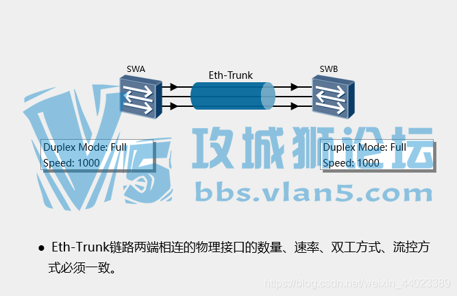

1.在一个聚合口中,聚合链路两端的物理接口(即成员口)的所有参数必须一致,包括物理口的数量,传输速率,双工模式和流量控制模式。所有成员可以是二层接口或三层接口。

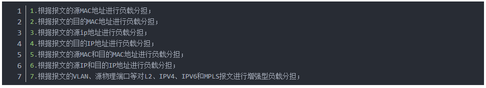

3.为了避免这种情况发生,Etn-Trunk采用逐流负载分担的机制,这种该机制把数据帧的地址通过HASH算法生成HASH-KEY值。
然后,根据这个数值在Etn-Trunk转发表中寻找对的出接口,不同的MAC或IP地址,HASH得到的HASH-KEY值不同,从而出接口也就不同,这样既保证了同一数据流的帧在一条物理链路转发,又实现了流量在聚合组内各物理链路上的负载分担。逐流负载分担能保证报的顺序,但不能保证带宽利用率。
注:负载分担的类型主要包括以下几种,用户可以根据具体应用选择不同的负载分担类型

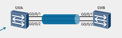

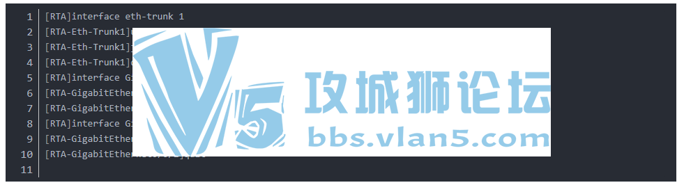

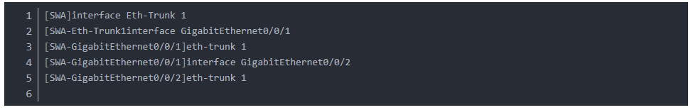

链路聚合的基本配置
二层配置:
【SPOTO思博网络】高可用技术《链路聚合》【网工入门基础】
注意:
本例中,通过执行interface Eth-trunk 命令配置链路聚合。这条命令创建了-个Eth-Trunk口, 并且进入该Eth-Trunk口视图。trunk_ia用来唯- 标识一个Eth-Trunk, 该参数的取值可以是0到63之间的任何-一个整数。
如果指定的Eth- Trunk口已经存在,执行interface eth-trunk命令 会直接进入该Eth-Trunk口视图。
配置Eth-Trunk口和成员口,需要注意以下规则:
1. 只能删除不包含任何成员口的Eth-Trunk口。
2. 把接口加入Eth-Trunk口时,二层Eth-Trunk口的成员 口必须是二层接口,三层Eth-Trunk口的成员口必须是三层接口。
3. 一个Eth-Trunk口最多可以加入8个成员口。
4.加入Eth-Trunk口的接口必须是hybrid接口 (默认的接口类型)。
5.一个Eth-Trunk口不能充当其他Eth-Trunk口的成员口。
6.一个以太接口只能加入一个Eth-Trunk口。如果把一个以太接口加入另一个Eth- Trunk口,必须先把该以太接口从当前所属的Eth- Trunk口中删除。
7.一个Eth-TrunkO的成员口类型必须相同。例如,一个快速以太口(FEO) 和一个千兆以太口(GEO)不能加入同一个Eth-Trunk。
8.位于不同接口板(LPU)上的以太口可以加入同一个Eh-Tunk口。如果一个对端接口直接和本端Eth-Trunk口的一个成员口相连,该对端接口也必须加入一个Eth-Trunk口。否则两端无法通信。
9.如果成员口的速率不同,速率较低的接口可能会拥塞,报文可能会被丢弃。
10.接口加入Eth-Trunk口后, Eth-Trunk口学习MAC地址,成员口不再学习。

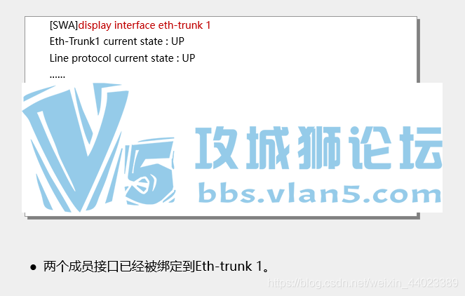

查看链路聚合信息:
执行(display interface eth-trunk)<trunk-id命令,可以确认两台设备间是否已经成功实现链路聚合。也可以使用这条命令收集流量统计数据,定位端口故障。
如果Etn-trunk口处于UP状态,表明接口处于Down状态,表明所有成员接口物理层发生故障。如果管理员手动关闭端口,接口处于Administratively Down状态。
可以通过接口状态的改变发现接口故障,所有接口正常情况下都应处于UP状态。

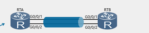

三层连理聚合配置:
注:
如果要在路由器上配置三层链路聚合,需要首先创建Eth-Trunk接口,然后在Etn-Trunk逻辑口上执行undo portswitch命令,把聚合链路从二层转化为三层链路,执行undo portswitch命令后,可以为Eth-trunk逻辑口分配一个IP地址

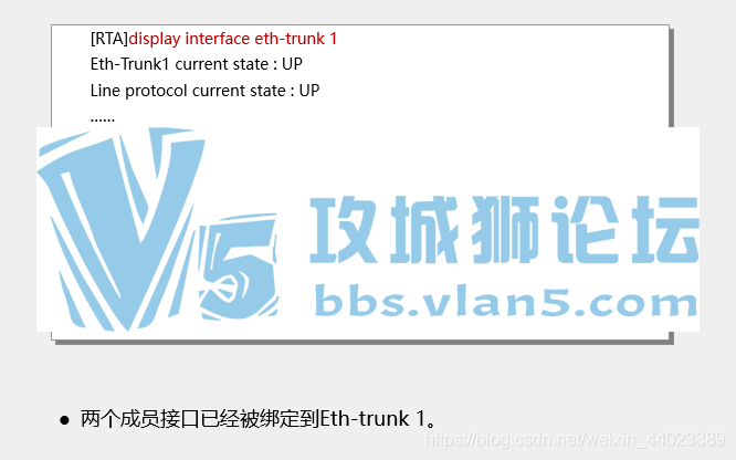

查看链路聚合信息:
如果Etn-trunk口处于UP状态,表明接口处于Down状态,表明所有成员接口物理层发生故障。如果管理员手动关闭端口,接口处于Administratively Down状态。可以通过接口状态的改变发现接口故障,所有接口正常情况下都应处于UP状态。

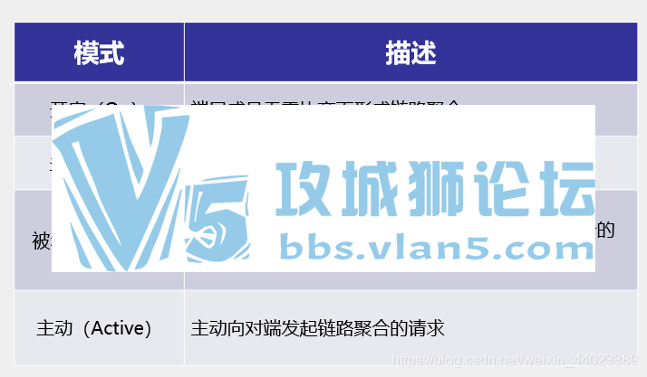

LACP协商模式:
1.动态汇聚端口在启动LACP协议后,其管理KEY缺省为零。
2.静态汇聚端口在启用LACP后,端口的管理key与汇聚组ID相同。
