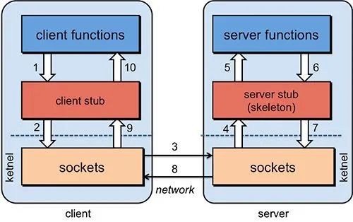

在介绍 grpc 之前有必要首先介绍一下 rpc。RPC 的英文全名是 Remote Procedure Call(远程过程调用),它实现了远程函数或方法的本地调用。由于不在一个内存空间,不能直接调用,因此需要通过网络来表达调用的语义和传达调用的数据。其基本流程如下图所示。
【SPOTO思博网络】网络管理与监控《gRPC》【CCNA入门基础】
客户端需要调用某个远程函数,首先需要在 client stub 进行函数语义和数据的网络表达,之后将转义好的数据通过 sockets 经过网络传到服务器端,之后同样经过 sever stub 的解析调用远程服务的函数。之后通过同样的链路将函数的结果返回给客户端。

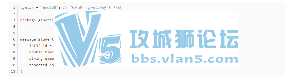

Protobuf 是 Google 给出的一种通用的数据表示方式,通过 proto 文件定义的数据格式,可以一键式的生成 C++,Python,Java 等各种语言实现。
下面给出一个学生类的范例:
将编写的 protobuf 文件编译成指定语言的头文件或者源文件可以使用 protoc 工具。网上下载之后就可以直接使用以下命令编译 protobuf 文件。

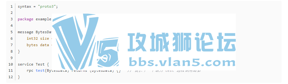

grpc 在基础 protobuf 文件中添加指定 rpc 调用方式的说明。基础形式如下:
上面给出了一种通用的实现方法,对于复杂的输入和输出参数可以采用例子中的序列化和反序列化的方式来定义,对于没有实现默认序列化和反序列化的数据结构或自定义数据结构,需要自己定义。当然也可以参考 protobuf 中定义数据类型的例子,具体定义类中的每个变量。
添加了 rpc 定义的 protobuf 文件不能再使用上述的 protoc 编译方式,protoc 只能编译其中的通用部分,即只输出 文件名_pb2.py 文件,并不会输出用于远程调用的 文件名_pb2_grpc.py (这里以 python 为例)。其具体编译方式如下。
编译之前需要先安装 grpc_tools 的 python 库(这里以 python 为例)。其中 -I 指定输入文件位置,--python_out 指定通用 protobuf 文件输出位置,--grpc_python_out 指定 grpc 文件输出位置。
