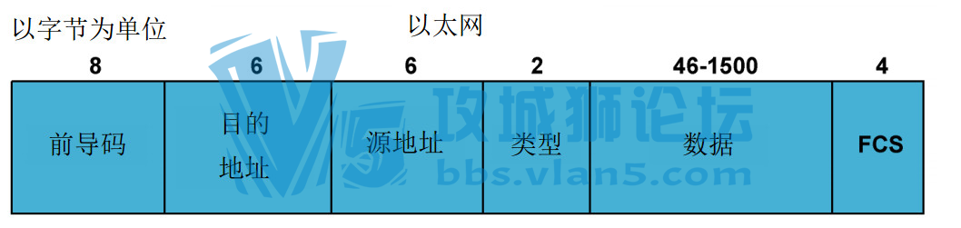

以太网 II 帧格式:
【每日技术分享】华为HCIA/HCIP/HCIE 交换技术基础
前导码:用于同步数据接收
目的 MAC:需要访问的目标 PC 的 MAC 地址,或者是组播 MAC,广播 MAC
源 MAC:发送数据帧的设备的 MAC 地址
类型:用于表示数据部分到底是什么数据包
比如:0x0800 ----ipv4 报文
数据字段的长度,以太网规定最小为 46 个字节,最长为(MTU)1500 字节,也就是说
一个数据帧的最小长度至少为 64 个字节,最大长度为 1518 字节。
FCS:检验数据帧是否是一个完整的数据帧

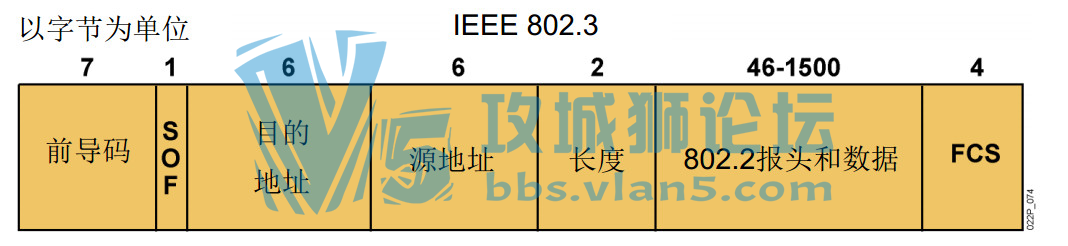

IEEE 802.3:
SOF 帧首定界符:用来表示一个帧的起始位置
长度字段:用来表示后面数据字段的长度
802.3 需要跟上 802.2 一起使用,802.2 被称为逻辑链路子层,而 802.3 被称为 MAC 子
层。
802.2 主要负责和上层(网络层)交互,而 802.3 主要负责与物理层交互,不过在当前的
网络中对于这种封装的数据帧几乎难以见到。
