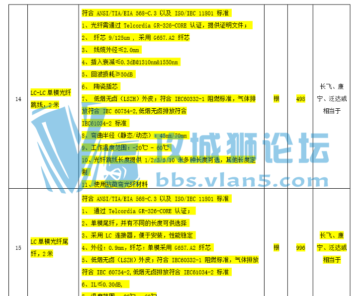

主要看参数。比如刚有个明显的参数,你这LC-LC的跳纤,要求要657.A2类的
回复
maning1 [Lv5 不断成长] 发表于 2022-6-8 10:26:25 | 显示全部楼层
657.A2用在蝶形光缆居多,一般我们用的单模光缆和尾纤,652的居多。657.A2有个很大优势:弯曲不敏感。能做大曲率半径7.5mm
+ T! L% V9 K( T- |1 b
2 s4 {7 B2 z8 c. Q& t蝶形光缆就是现在说的光皮线,家庭宽带装机哪种皮线,有的是657A1,有的是657A2,至于带不带钢丝,是另外的参数。
8 @3 {3 I5 e, q0 H7 H" F+ Q) a
, I* N* U5 h8 {0 {2 u3 d  M, K$ A, l4 W5 i
653光缆,是色散移位,我们一般用不到。基本都是652光纤。- j+ P4 @7 X6 I9 ?
所以一眼看到代总的要求,跳纤要657A2的。+ ]6 p& |2 s% f9 B
至于652还是657,在尾纤或者光缆上都打了标印的

没找到,一堆不是652的就是652D的,反正657和652用起来一样用,无非657耐弯曲,弯曲不敏感。3 t; }2 c2 h% w9 C3 x

简单理解:跳线有两个头子,主要用于设备(含ODF配线架)间连接。尾纤只有一个头子,主要熔接后直连设备含ODF配线架)
