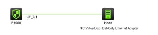

1、搭建拓扑
- `1 L" S" O: f  e/ ^8 U
F1060G1/0/1口与Host_1NIC网卡相连,若没有网卡,可在VirtualBox中添加,在此不再赘述。

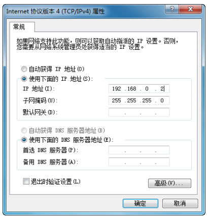

(1) 配置Host_1地址:
打开物理机的网络连接,将VirtualBox Host-Only Network网卡地址配置为192.168.0.2/24,如下图

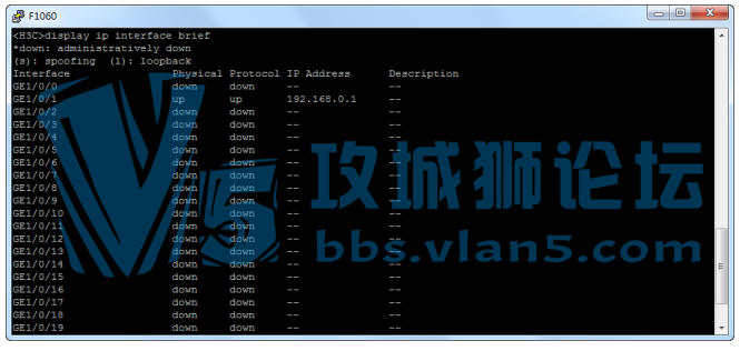

(2) 配置防火墙地址:
启动命令行终端,以admin/admin登录,查看G1/0/1接口地址默认为192.168.0.1/24,如下图
- x) E0 w6 a% s9 w
此时,在物理机下ping 192.168.0.1,无法ping通!

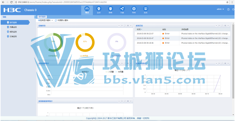

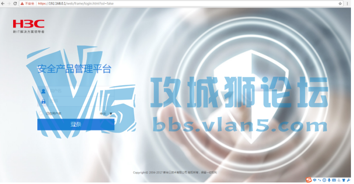

6、通过浏览器登录,默认用户名及密码为admin/admin如下图
这时可以看到F1060配置界面:
