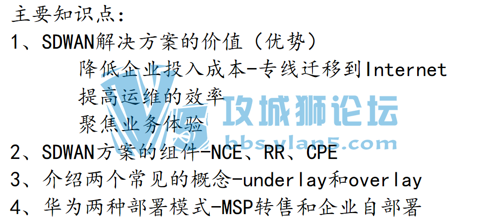

SDWAN基本概述
SDWAN基本概述
7 J5 x7 C* r" q" Y) z) E& v
% s* N# K6 v8 L0 K% B$ [( J# ^5 P# B' A$ b, ~* R8 X( B2 S3 @
1)降低企业的固定投入成本4 O( ~: Y! Y( a2 ^% ~
是降低专线的投入来实现。专线的优点SLA保障比较好,专线质量比较好,但是缺点是价格昂贵。SDWAN来减低专线成本的方式,通过引入Internet来实现。Internet的优势是带宽大,普通家庭下行带宽都可以达到500M甚至更大,Internet还有一个优点就是价格便宜。
( i+ [) X8 d% H, Y7 A: _  ?引入Internet链路,有两种应用模式,第一种作为专线的备用链路,当专线出现故障的时候,使用Internet链路作为备份,让用户的业务不中断。第二种是对于不关键的业务(邮件、视频流量)可以选择Internet作为主用链路,当Internet出现了劣化也不会对关键业务造成影响。通过上面两种途径,有效降低在专线上的投入。2 A. r/ a; V2 u) l0 J
MPLS专线的价格上下行流量500M是5600元一个月,Internet是1200块1年。0 ~2 ~. j4 m- V/ J0 |
( w( K1 Q) Y: [. T& `! \/ N/ x(2)聚焦业务体验
# k7 c- t; Y6 l6 c2 H% H8 Q; `4 C1 g        Ø 保证关键业务的SLA(简称:SLA,全称:service level agreement),通过SDWAN的选路技术,使得关键业务走在质量最好的链路上,当满足时延,丢包率,抖动等SLA情况下,选择链路1,链路1出现劣化的时候切换到其它满足SLA的其它链路上。
* c$ e* J* J% h0 E. Q5 O; {  D" [        Ø 最大程度保证关键业务。还可以通过FEC和多路包复制等技术,就算中间链路质量出现质量劣化的时候,使得关键业务也可以正常传输,在用户体验方面不受到影响,不能感知到中间链路出现了劣化的。
1 i4 h/ J# H0 Z7 Q- k
$ }3 G$ d. }- H! [, B5 z# l/ f1 u(3)提升了运维效率5 G2 O: T, ]  ]
        Ø ZTP7 h' I" d5 ?5 K' S, w  J
表现在3个方面:ZTP,这个是站点部署,企业部署最难的是分支部署,分支部署需要具有数通经验的工程师到现场来进行设备的替换或者部署(在SDWAN之前,除了配置写上去,要查看表项是否正确,查看业务是否正常),上架的工程师具备很强的数通能力才能胜任这个工作,那么就很大的增加了商家的部署成本,通过SDWAN解决方案的ZTP部署模式可以有效降低这个上站开局的成本,上站的工程师要求不需要具备很强的数通知识,只需要按照ZTP的部署要求,将相关的链路接入到运营商的链路,那么将降低站点开局的成本。通过这个ZTP的过程,站点开通的时间也能够有效缩短,其实ZTP很快的,主要的编排和管理和配置工作都交给了控制器端。控制器端的工程师对网络有很清晰的规划和了解,负责分支开局的的工程师只需要完成设备注册到控制器的过程,对业务不需要了解。控制器端只需要知道业务的部署。缩短业务开通的时间。,不需要知道具体下发的配置,可以做到端到端的流量可视。
$ ]/ H; M+ q% L* a( J  J# [' R3 q2 j5 F7 f+ J
        Ø Automatic provisioning of network services,changing the O&M mode3 N& Z  h7 g  m' P9 d% }* I
第二点是业务的编排和下发改变了运维模式,传统的网管也可以将所有的设备进行管理起来,然后通过集中的网管对设备下发配置,但是SDWAN和传统的网管有什么不同呢?SDWAN对业务进行封装,控制器具备更强的编排能力,通过控制器编排,实际操作控制器的这个人,不会接触到更多的配置命令,具体的配置逻辑,那怕是策略的部署等等都不涉及,只需要了解到业务的层面就行。比如:业务是想访问Internet,还是站点的互访,改变站点之间的拓扑模式(HS),只需要知道业务诉求就可以,但是业务诉求生成了具体的某条配置,控制器的管理人员是不需要去了解的每条配置怎么配的。业务配置封装到一个一个的业务场景当中,其实也降低了运维的难度,改变了传统的运维模式。
9 Q) O8 Q" F! d0 i; t
3 Z. G* E# H5 j) c' ?& @6 M* I        Ø Controller work as a unified service platform,implements E2E service visualization and fast O&M
7 s  a1 A0 T+ a+ G& Y5 r! N控制器作为统一的管理的平台,完全可以取代传统的网管的,控制器不仅可以实现配置的下发,设备的管理还可以实现端到端的应用可视,因为基本都是基于Overlay的传输流量,保证端到端的业务是可视的,可以通过控制器随时可以运维。E2E是端到端。以前的网管软件也能够看到各个节点的一些
1 _; d2 H! Y' Y( d# A应用流量,无法看到端到端的应用可视。) P) t1 ^/ N& Y! t6 Z* ]
; A3 Y+ K' M. T4 c# d  {(4)满足客户的云化业务需求+ }3 F& ~; ^6 m" B: W
Iaas:企业不需要部署实体数据中心,数据中心部署在云上,云上可以提供VPC,直接放业务,抽象成企业分支要访问公有云,通过这种模式,可以在公有云上部署虚拟化的CPE设备,然后虚拟化的CPE设备和VPC纳成一个云站点,接入到SDWAN网络,那么SDWAN的一些特性就可以应用到云上。
* @& w# g- |7 k* WSaas :购买云端软件,减少IT的投入。SDWAN提供更好的访问云端客户端软件。在云端进行编辑和存储,减少IT的投入。不需要购买放在本地的一些软件,购买云端的软件,在云端进行编辑。以后SDWAN可以保证哪条链路可以更好访问Saas的应用。公有云的场景越来越普遍,好处是可以降低IT服务的部署成本。& }% }8 o: g) s3 |7 B: T# Q
4 S' p7 |2 V, d/ o% H; x. I& z7 |& o- \! H# d
