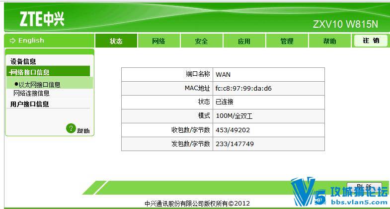

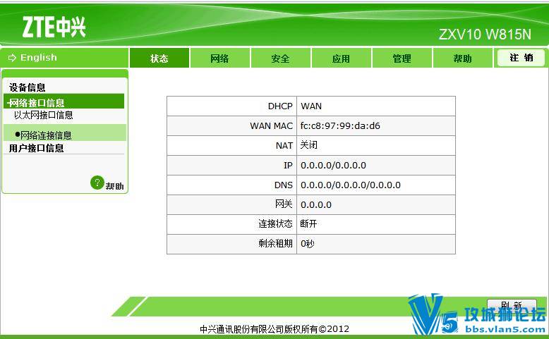

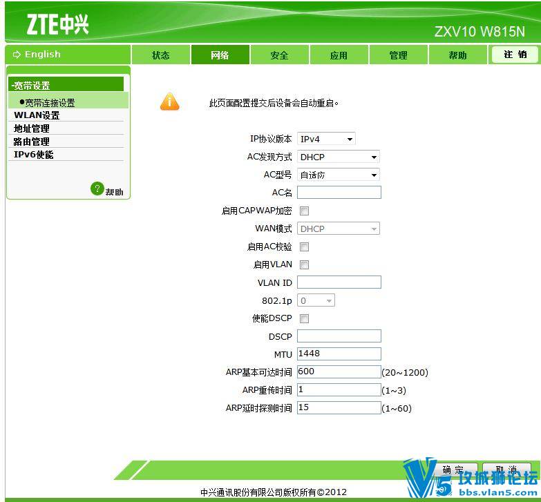

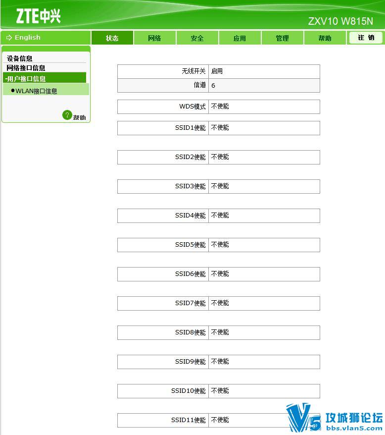

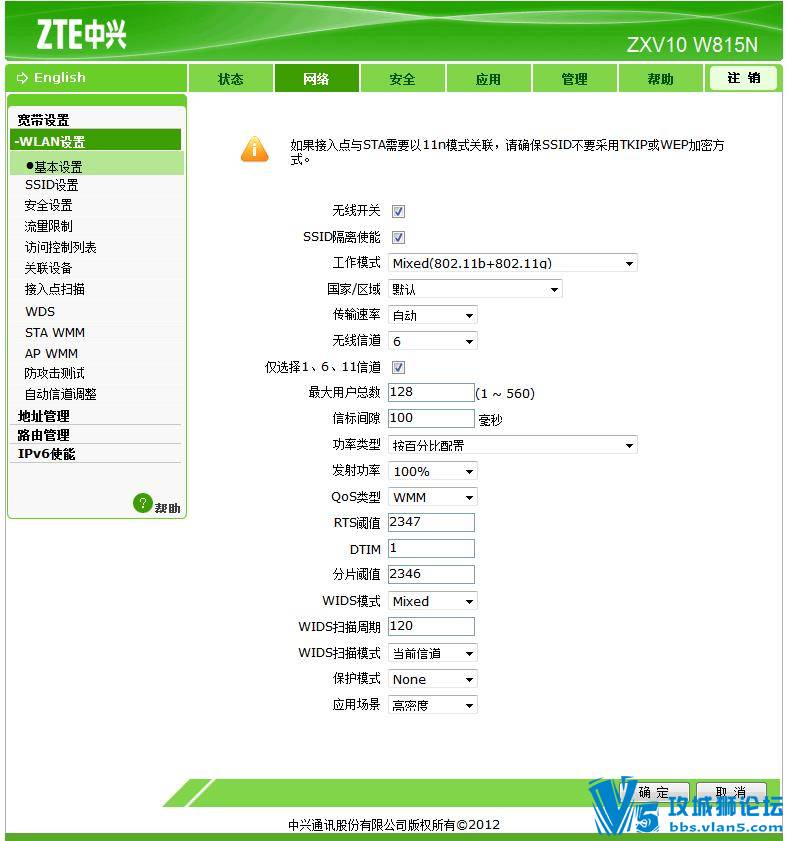

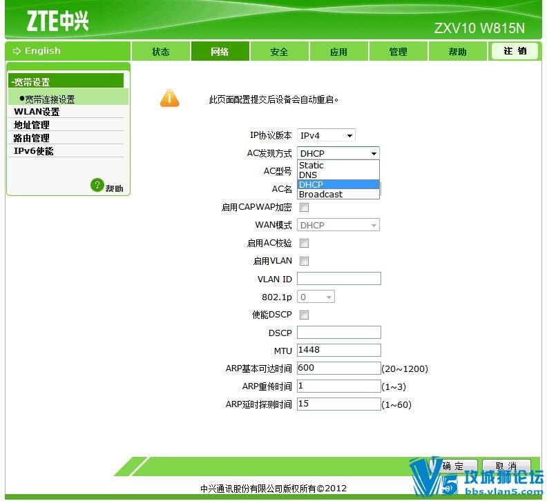

小菜从来没有接触过ZTE中兴的路由器,并且还是无线路由器,所以在配置上就晕菜了,怎么弄也连接不上inter。所以来论坛求助大神  V# u6 c2 e$ o# ^! M+ U
具体型号:ZXV10  W815N 无线路由器

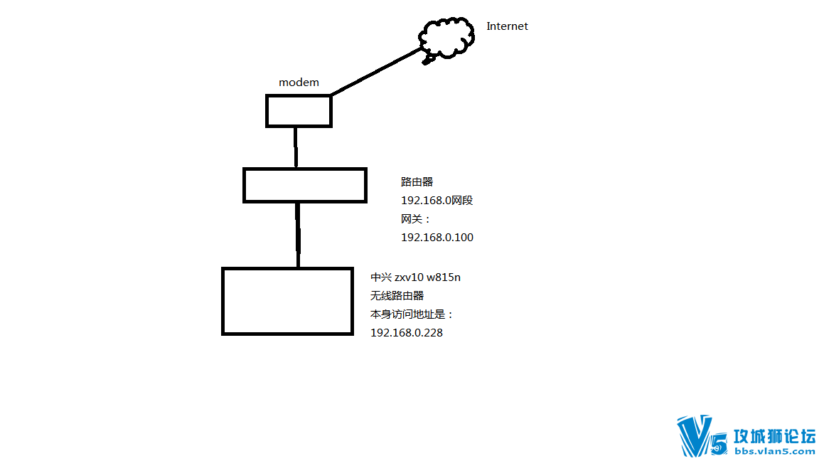

1 }9 @1 h( I4 r详细说明:这个路由器是做二级路由用的,一级路由的网段是192.168.0网段的,并且网关是192.168.0.100% [8 }! F! ^; y0 c
本鸟想实现无线wlan上网。
oracat [Lv9 无所不能] 发表于 2014-2-13 16:26:38 | 显示全部楼层
把他看成家用TP link就成7 x: G4 _% V" f! D
应该不难6 r0 E- o- ^. W3 j2 l1 N- g
: x8 U2 N: W2 k6 d
这个应该是个只有AP功能的东西,不算无线路由器. ~3 E0 U# f- \  H1 o
把他的DHCP功能关了,给他自己配个地址,然后配置SSID和无线的密码,然后插到网络交换机上,应该就能上网了,其他设置都默认应该就成
