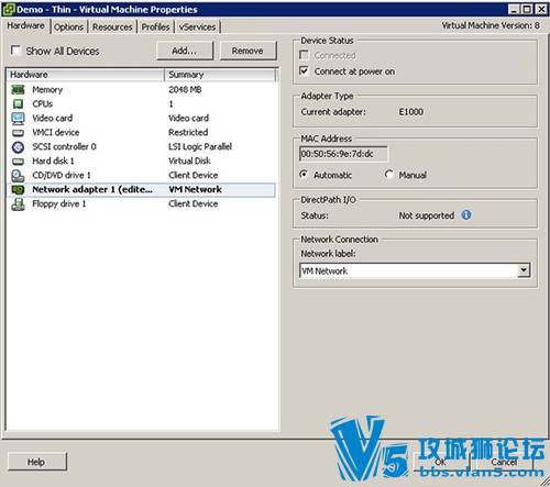

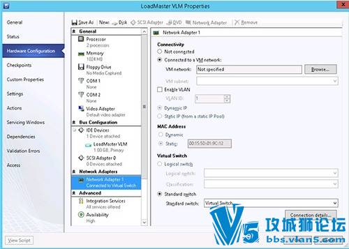

2 k% ~! `1 O; A* J& W) B  在Hyper-V或者VMware上更改虚拟机MAC地址很容易。在虚拟机属性对话框中,在硬件选项下的网络适配器子项下可以请清晰地看到当前的MAC地址。你可以将选项更改为手动(VMware)或动态(Hyper-V)并为该虚拟机输入一个不同的MAC地址。
7 ]5 d& z7 W% }0 f7 l6 ]( M' F
  s. Y. f2 j4 C4 n$ u5 K/ G; H9 H ce6e2ULFQdX7A.jpg - B3 e& T, s6 E: O6 _
; b! h8 H( v1 V  在微软系统中心虚拟机管理器中查看Hyper-V虚拟机属性
5 {# }' d: g, g. P( q! ~) t ce6e2ULFQdX7A.jpg % _2 p* ^- G3 d0 ^
9 U1 X! v( W9 w& a% @. R% S# t4 ]  调整VMware虚拟机属性
' Y- B& z9 |5 n! U  我建议在同一个网络中检查ARP表以确保你分配的新MAC地址还没有用到。# x! |& y; {& v  a; D
