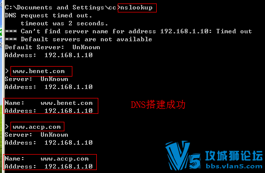

[root@localhost named]# service iptables stop     \\关闭防火墙.
[root@localhost named]# service named start      \\开启named服务.
验证:

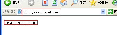

8、添加虚拟主机配置.
    mkdir -p /var/www/html/benet       \\创建/benet目录.
    mkdir /var/www/html/accp           \\创建accp目录.
     vim /usr/local/httpd/conf/extra/httpd-vhosts.conf   \\虚拟主机配置
    NameVirtualHost 192.168.1.10:80         \\*:80, 改为192.168.1.10:80
   <Directory "/var/www/html">            \\网页权限.
    AllowOverride None
    Order allow,deny                     \\先允许,后拒绝.
    allow from all                        \\允许所有.
   </Directory>        \\手工输入或者从其它路径拷贝.
   NameVirtualHost 192.168.1.10:80   \\虚拟主机。将*改为LinuxIP地址.
   <VirtualHost 192.168.1.10:80>      \\*改为LinuxIP地址
    ServerAdmin webmaster@dummy-host.example.com   \\描述
    DocumentRoot "/var/www/html/accpcom"       \\虚拟主机网页文档路径
    ServerName www.accp.com                   \\域名
    ServerAlias www.dummy-host.example.com    \\描述
    ErrorLog "logs/www.accp.com.error_log"        \\错误日志
    CustomLog "logs/www.accp.com.access_log" common    \\访问日志
</VirtualHost>
    DocumentRoot "/var/www/html/benetcom"
    ServerName www.benet.com
    ErrorLog "logs/www.benet.com.error_log"
    CustomLog "logs/www.benet.com.access_log" common
</VirtualHost>
    保存退出
     vim /usr/local/httpd/conf/httpd.conf   \\修改httpd主配置文件
    # Virtual hosts     \\虚拟主机
    #Include conf/extra/httpd-vhosts.conf   \\将前面的#注释删除. 加载独立的配置文件
    保存退出
   /usr/local/httpd/bin/apachectl restart   \\重启服务使新配置文件生效.
验证:

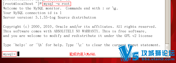

安装MySQL
1、查看Linux中是否安装mysql-servermysql
   rpm -qa mysql-server mysql
   如果已经安装了, 那么卸载
   rpm -e mysql-server…… mysql…… --nodeps
2、源码编译及安装.
   创建运行用户:
   useradd -M -u 49 -s /sbin/nologin mysql   \\新建一个用户mysql,不创建宿主目录,UID49, 不允许登陆.
   解包:
   tar zxf mysql-5.1.55.tar.gz -C /usr/src/   \\将包解压到/usr/src.
   配置:
   cd /usr/src/mysql-5.1.55/    \\进入mysql-5.155目录
   ./configure --prefix=/usr/local/mysql --with-charset=utf8 --with-collation=utf8_general_ci --with-extra-charsets=gbk,gb2312
    \\--prefix:指定将mysql数据库程序安装到哪个目录.
      --with-charset:指定默认使用的字符集编码, 应与校对规则相对应.
      --with-collation:指定默认使用的字符集校对规则,utf8_general_ci是适用于UTF-8字符集的通用规则.
      --with-extra-charset:指定额外支持其它字符集编码.(配置完了后就编译安装)
    编译并安装:  (编译的时间很长。。。。。略过了)
    make && make install
3、安装后的其它调整.
   建立配置文件:
   cp support-files/my-medium.cnf /etc/my.cnf
   初始化数据库:
   cd /usr/local/mysql/bin/     \\进入/bin/目录
   ./mysql_install_db --user=mysql   \\初始化数据库.
   chown -R root:mysql /usr/local/mysql/   \\/mysql/属主:属组改为“rootmysql
   chown -R mysql /usr/local/mysql/var/   \\/var/属主改为mysql
   创建软链接:
   ln -s /usr/local/myslq/bin/*  /usr/local/bin/
   ln -s /usr/local/mysql/lib/mysql/*  /usr/lib/
   ln -s /usr/local/mysql/include/mysql/*  /usr/include/
4、添加系统服务.
   cd /usr/src/mysql-5.1.55/                  \\进入/mysql-5.1.55/目录
   cp support-files/mysql.server  /etc/rc.d/init.d/mysqld   \\mysql……复制到mysqld
   chmod a+x /etc/rc.d/init.d/mysqld           \\mysqld添加权限.
   chkconfig --add mysqld                     \\mysqld添加到开机启动.
   开启服务:
   /etc/init.d/mysqld start
验证:

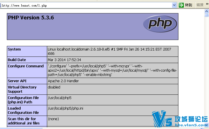

[root@localhost ~]# tar zxf php-5.3.6.tar.gz -C /usr/src/
[root@localhost ~]# cd /usr/src/php-5.3.6/
[root@localhost php-5.3.6]# ./configure --prefix=/usr/local/php5 \
> --with-mcrypr \
> --with-apxs2=/usr/local/httpd/bin/apxs \
> --with-mysql=/usr/local/mysql/ \
> --with-config-file-path=/usr/local/php5 \
> --enable-mbstring
[root@localhost php-5.3.6]# make && make install
[root@localhost php-5.3.6]# cd
[root@localhost ~]# cp /usr/src/php-5.3.6/php.ini-development /usr/local/php5/php.ini
[root@localhost ~]# tar zxf ZendGuardLoader-php-5.3-linux-glibc23-i386.tar.gz -C /usr/src/

[root@localhost ~]# /usr/local/httpd/bin/apachectl restart      \\重启apache服务
[root@localhost ~]# vim /var/www/html/benet/1.php      \\下面是测试PHP网页能够正确显示.
                     <?php
                     phpinfo();
验证:

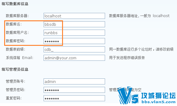

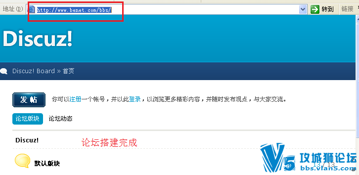

搭建论坛:
1、 进入数据库, 创建一个新的库.
[root@localhost ~]# mysql -u root     \\登陆到MySQL服务器
mysql> create database bbsdb;          \\新建一个bbsdb.
mysql> grant all on bbsdb.* to 'runbbs'@'localhost' identified by "admin123";   \\授权用户runbbs能从本机权访问, 密码设置为“admin123

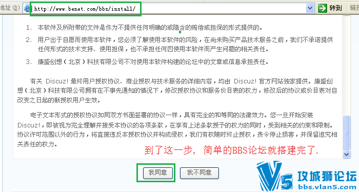

2、 解包.

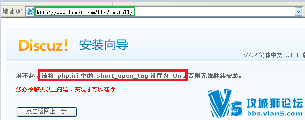

[root@localhost ~]# unzip Discuz_7.2_FULL_SC_UTF8.zip -d benet
[root@localhost ~]# mv benet/upload/ /var/www/html/benet/bbs   \\upload移动到/var/www/html/bbs.
[root@localhost ~]# cd /var/www/html/benet/bbs
[root@localhost bbs]# chown -R daemon templates/ attachments/ forumdata/   \\属主改为daemon
[root@localhost bbs]# chown -R daemon uc_client/data/cache/ config.inc.php   \\属主改为daemon
验证:
[root@localhost ~]# vim /usr/local/php5/php.ini
验证:
