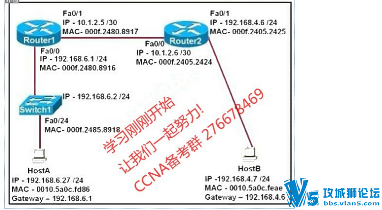

QUESTION 7
Refer to the exhibit. After HostA pings HostB, which entry will be in the ARP cache of HostA to supportthis transmission?

选哪个?

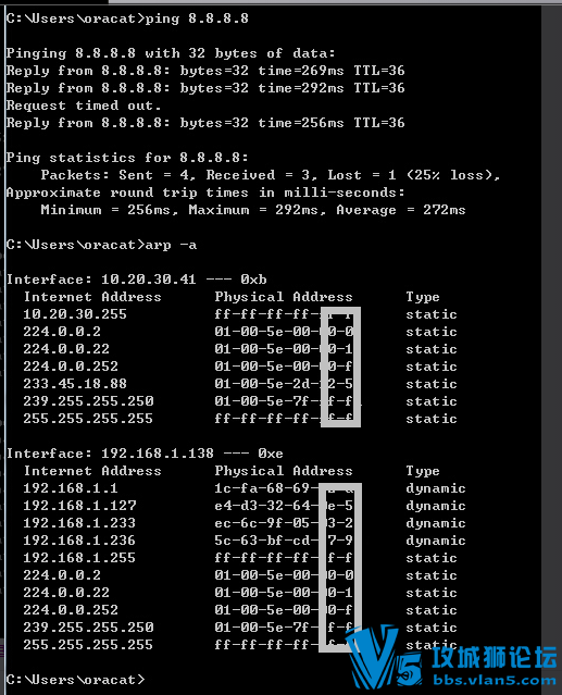

oracat [Lv9 无所不能] 发表于 2014-9-28 00:26:49 | 显示全部楼层
932815426e4e96a2a6.png 8 K% @/ h/ f) l
6 _; e- Z& @+ U* v
/ x. ~2 j- o" M/ o( \. U) x; L# Q( s$ C4 c  l
- L. k5 g, E/ [: u& c2 Z
- B* W2 q; C0 _- b  [6 E9 a- b 我刚才试了一下 就是说我的ARP表里的IP和MAC 都只会是我本地内网里的 是不是这个意思% I9 r$ g# \3 [8 H6 Q
我ping了8.8.8.8 但并没有出现IP8.8.8.8对应网关MAC这个记录
* p8 e; k1 s5 B) i% n 我懂了 他一看是8.8.8.8 不是自己网段的 所以他请求的直接是网关的MAC地址 而不是请求的8.8.8.8的MAC地址 所以网关回网关的MAC和IP 电脑就直接记下来了 2 K8 i0 a1 J: v" z$ _& Q
和代理ARP好像没啥关系' Z6 Q5 a/ v' a) r' _
+ ?: @+ }% O0 R6 f& |( M9 a
9 {3 R9 d9 M6 v7 ]) x8 u) X9 D
* X* [4 `* e4 w! G3 Y9 h 电脑知道8.8.8.8是外网段的IP 他知道他自己请求8.8.8.8的ARP也没人给他回 所以他发报前就知道的 所以他直接想把包发给网关 所以他直接请求了网关的MAC
" Z1 u' Q' H6 Q他知道网关的IP 因为他电脑里配置了 或者已经通过DHCP得到网关IP了' P- t! x; H# h5 D5 e/ }/ I
* G, f3 p7 x  L; M+ E* {. U
6 J- _, m! `! x! B( p+ U
. A3 r* D% P- K( w# k) ?( Z; ~+ {+ j, P8 u% @( J2 M" y
电脑想给8.8.8.8发包的时候 请求的是网关的MAC 而不是8.8.8.8的MAC 是不是?
