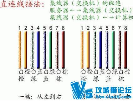

直通线:
网线两端水晶头做法相同,都是TIA/EIA-568B标准,或都是TIA/EIA-568A标准.
用于:PC网卡到HUB普通口,HUB普通口到HUB级联口.一般用途用直通线就可全部完成.

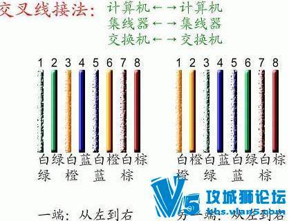

交叉线:
网线两端水晶头做法不相同,一端TIA/EIA-568B标准,一端TIA/EIA-568A标准.
用于:PC网卡到PC网卡,HUB普通口到HUB普通口.
交叉线:
如何判断用直通线或交叉线:
设备口相同:交叉线,设备口不同:直通线.

   2)在进行间HUB级连时,应把级连口控制开关放在MDI(Uplink)上,同时用直通线相连。如果HUB没有专用级连口,或者无法使用级连口,必须使用MDI-X 口级连,这时,我们可用交叉线来达到目的,这里的交叉线, 即是在做网线时,用一端RJ-45 plug 的1脚接到另一端RJ-45 plug 的3脚;再用一端RJ-45 plug 的2脚接到另一端RJ-45 plug 的6脚。可按如下色谱制作:
A端:橙白,橙,绿白,蓝,蓝白,绿,棕白,棕;
B端:绿白,绿,橙白,蓝,蓝白,橙,棕白,棕。
   同时,我们也应该知道,级连HUB间的网线长度不应超过100米, HUB的级连不应超过4级。因交叉线较少用到,故应做特别标记,以免日后误作直通线用,造成线路故障。另外交叉网线也可用在两台微机直连。
