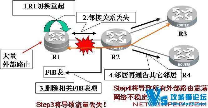

看图,没有GR的情况的切换过程:

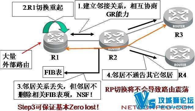

下面是有GR能力的网络切换过程:

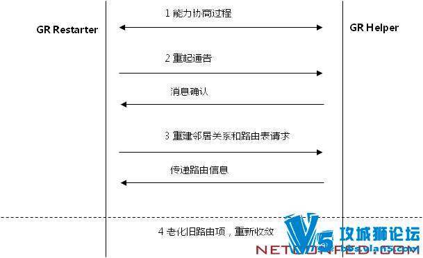

事实上GR实现的思路无非就是以下几个方面:
路由协议重启时不删除转发表项,一定时间内将邻居关系和路由信息保持稳定,重启后尽快将各种路由信息恢复。这样的话,基本可以实现不间断转发。

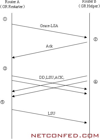

GR的流程可以用下图来描述:

OSPF实现GR的标准有两种:
IETF Grace-LSA方案,IETF的RFC3623通过增加Graceful LSA的方式实现GR功能。
IETF三草案,draft-nguyen-ospf-lls-05.txt,draft-nguyen-ospf-oob-resync-05.txt,draft-nguyen-ospf-restart-05.txt
首先先看看Grace-LSA方案:

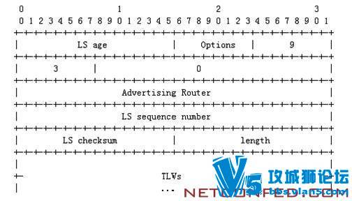

Grace-LSA的功能用于GR能力协商及GR过程消息交互,其格式采用Opaque-LSA的格式,其中Opaque Type为3,Opaque ID为0。

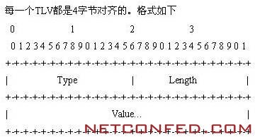

TLV的类型有三种,如下表:
名称
Type
Length
作用
Grace Period TLV
1
4
表示周边邻居设备进入GR Helper角色的最长保持时间
Graceful Restart Reason TLV
2
1
用于携带重启原因
IP Interface Address TLV
3
4
用于携带发送Grace-LSA的接口的IP地址
GR Restarter进入GR状态前需要保证转发表的准确,并在重启过程中被保护;解决保存各接口所使用的LSA序列号的问题并且产生Grace-LSA,age=0,并给出GR周期。
GR Restarter在GR过程中不会产生LSA;当收到源于自己的LSA时,不做处理,并认为有效;通过从邻居获取LSA来得到重起前的网络拓扑并且不能下发路由项到转发表。同时它还要侦听接口上的HELLO报文知道自己是否为DR,如果是DR,还会保持,如果自己为DR,那么会保持在自己的hello中宣告自己为DR。
GR Restarter退出GR后重新在所有关联区域泛洪1类LSA,如果是DR,还要重新泛洪2类LSA;重新计算路由并下发到转发表,产生必要的3、5、7类LSA;删除残存在转发表中不再有效的路由;向区域内刷新那些源于自己的LSA并刷新掉Grace-LSA。

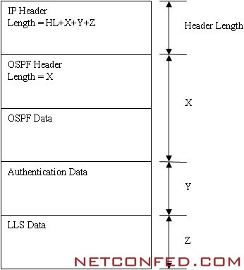

draft-ietf-ospf-lls-00这草案定义了LLS,LLS指Link-local Signaling,该草案针对OSPF协议报文提出了一种新的扩展方案,使得原本比较僵化的OSPF协议报文格式具有更好的扩展性,经过扩展后的OSPF协议报文可以灵活携带各种应用数据。
LLS Data被加在了OSPF协议报文的末尾,而且它只跟在Hello和DD报文的最后。OSPF协议使用报文中option字段中的L bit(0x10)来标识hello和DD报文后面是否携带了LLS Data,LLS Data采用了具有良好扩展性的TLV结构。

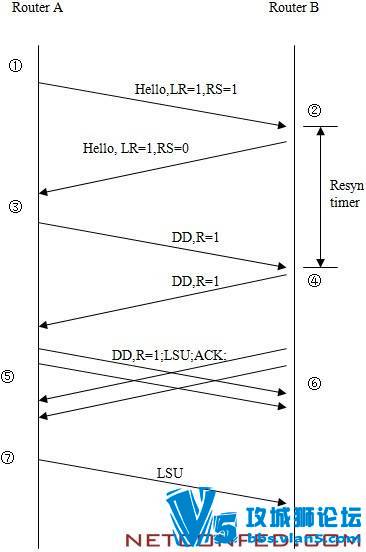

draft-ietf-ospf-oob-resync-01这个草案提出了基于DD报文的一种信令,OOB指Out-of-band LSDB resynchronization.传统OSPF只有在邻居初建的时候才进行LSDB同步,而某些特殊场合可能需要在邻居关系和网络拓扑保持稳定的时候对OSPF LSDB进行重新同步,因此引进了OOB流程。
协议使用LLS Data中的EO TLV来进行OOB能力协商。如果本机具备OOB能力,则在发送Hello和DD报文时将EO TLV的Extended Options字段置上LR(LSDB Resynchronization)位,具体值为0x00000001。
协议规定通过DD报文Options字段中的R bit来向周边邻居设备通知开始进行OOB流程。如果接收到的DD报文option字段中R bit位被置1,并且I、M、MS位均被置1,此时如果该邻居状态为FULL,则将该邻居的状态降为ExStart,通过OOB流程开始LSDB同步,在此过程中不管邻居状态怎么变迁(ExStart、Exchange或者Loading),都将被当作FULL状态进行处理。
在前两个draft的基础上,通过draft-ietf-ospf-restart-01规定了OSPF GR的基本流程,协议规定通过HELLO报文LLS Data中的RS (restart signal)位来向周边邻居通知进入GR流程,其中RS位在Extended Options (EO) TLV的Extended Options字段所占的具体位置为0x00000002,并且借助OOB流程完成GR期间的LSDB同步。
