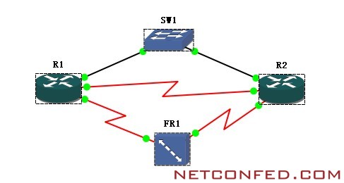

静态路由:首先上图
2254343gbkliaj7ff7biif.jpg 简单描述下:路由器R1和R2之间通过S0/0直连地址是192.168.12.1/24和192.168.12.2/24,;f0/0分别连以太网交换机的1和2号口,S0/1连帧中继交换机DLCI号是1号端口是102,10号端口是201,R1和R2上分别起环回口0,地址是192.168.1.1/32和2.1/32。现在就是要通过静态路由来看看指接口与指下一跳地址的区别。
首先对于串行链S0/0相连的这段链路,指出接口和指下一跳地址抓出来的包显示是一样的。

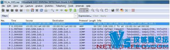

指出接口:
ip route 192.168.1.2 255.255.255.255 f0/0
ip route 192.168.1.1 255.255.255.255 f0/0

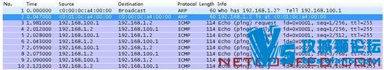

指下一跳:
ip route 192.168.1.2 255.255.255.255 192.168.100.2
ip route 192.168.1.1 255.255.255.255 192.168.100.1

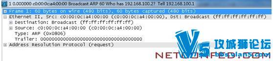

通过上述截图可以发现,当指出接口时,ARP通过广播直接请求的是目标网段的MAC,当你的下一跳的代理ARP功能没有关闭的情况下,他会用自己的MAC地址做出响应,因为这样做会有非常大安全漏洞,所以建议的做法是尽量将接口的PROXY-ARP都给关了。而指下一跳地址时,ARP通过广播请求的下一跳的MAC地址。这里不知道是老李的人品问题还是他的IOS的版本问题,他那显示第一个ARP竟然不是广播,而且清了ARP缓存清除路由条目后依旧能ping通,这个很神奇的,哈哈。

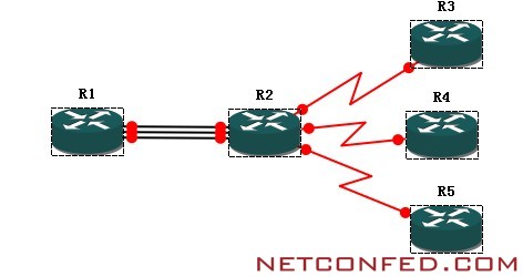

静态路由最后一点要说的是我们在做静态时指下一跳一般指的是直连的下一跳接口地址。但有时非直连反而更好用。
比如下面情况:
R1和R2之间有三条链路相连,R2又分别连着R3、R4、R5三个网段,R1去往3、4、5每个都要配上三条静态路由,R1总共就得3*3=9条,若在R2上起个环回口,R1上就只需要配三条到R2环回口的静态然后下一跳指该环回口的去往3、4、5的静态,总共只需要3+3=6条,而且这对于R2后面连的网段越多效果越明显。关于环回口的独到精髓的理解,请看猛男张劲的帖子。
