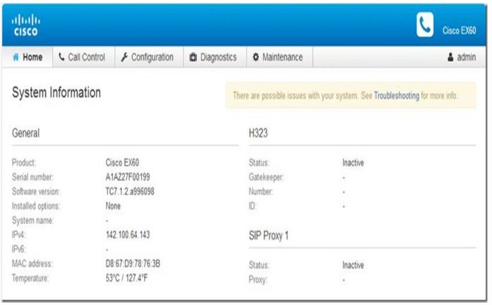

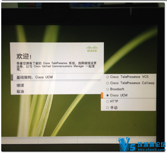

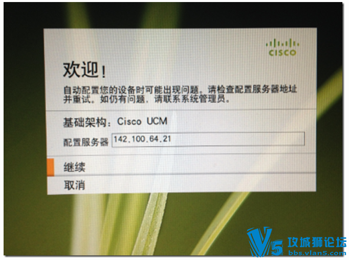

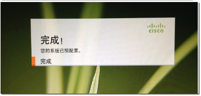

EX60如果出厂干净配置的视频终端,可以通过系统启动后自带的注册向导来选择注册的目标服务器,此处忽略(设备自带的手册里有),如果是已有配置,则登陆到视频终端的WEB 页面进行设定(IP提前通过touch pad设定),登陆用户名默认为admin,密码为空。如果浏览器及相应插件设置没问题(一般没啥问题,只要别用太旧或者太新版本的浏览器),则登陆到终端首页。如下图
思科tendberg腾博网真实验手册之TP入门终端注册
我将版本升到了比较高的版本,如果学员有环境且设备还在服务期内,建议将终端固件升级到最新版本,最低不要低于7.0,很多新功能要求最低版本都是7.X,至于这些新功能实用与否,具体看客户需求。

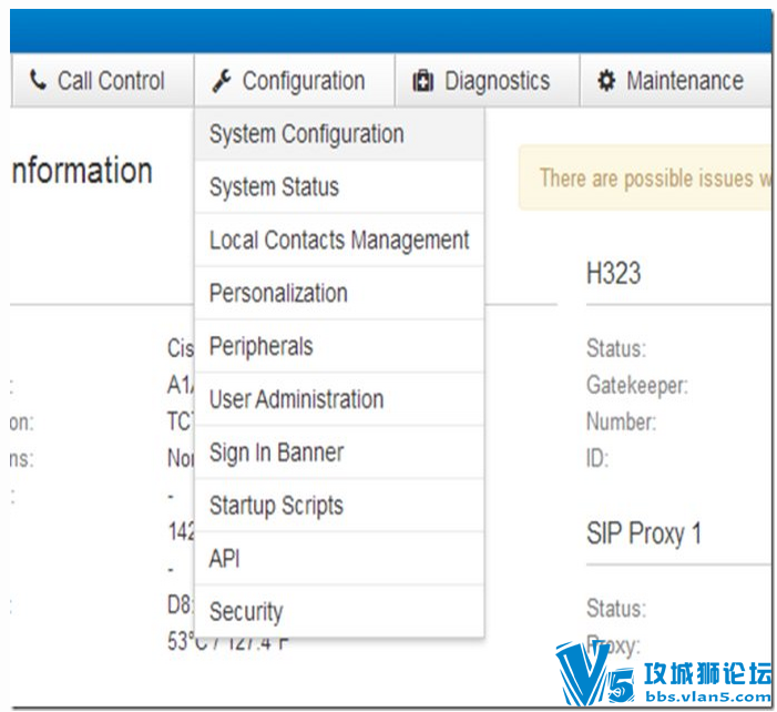

客户端设定:

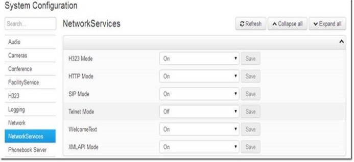

确保终端的注册协议开启,H323或者SIP,选择其中一种,推荐SIP,如果注册到VCS,支持双协议注册

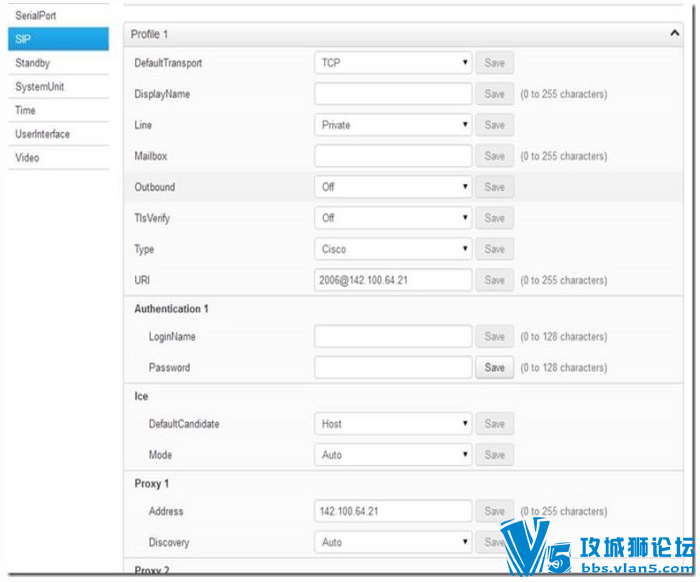

在代理服务器项里填入服务器地址,此处地址是CUCM或VCS,选择相应的传输协议和类型。

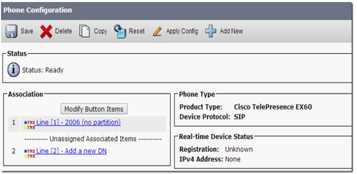

服务器端CUCM设定:

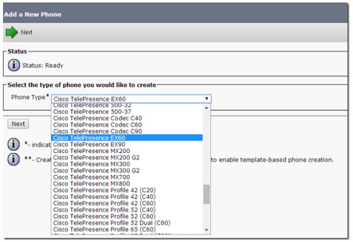

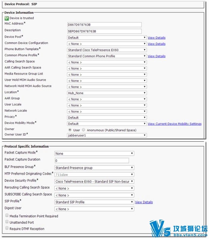

添加终端条目
给电话分配一个呼叫号码

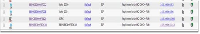

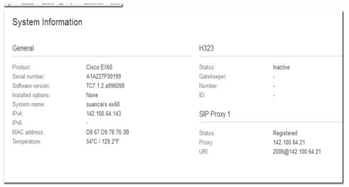

在服务器和客户端可以分别看到对应成功注册的条目:

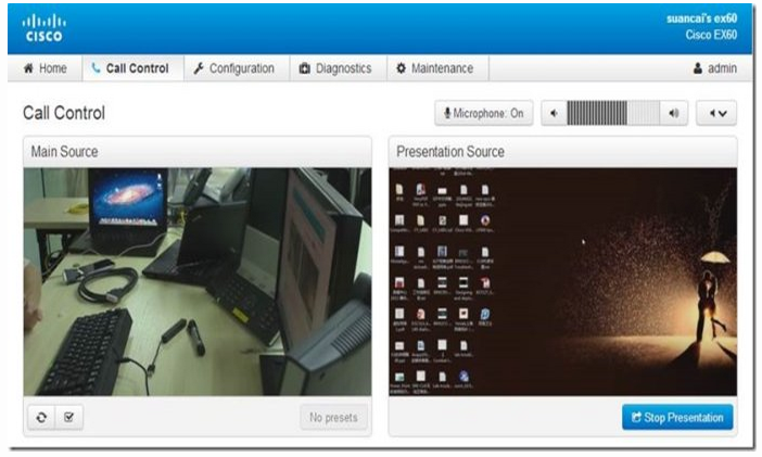

在客户端开启web 快照以及相应Presentation 设定,线缆和摄像头确保无误就可以通过WEB来监视视频流

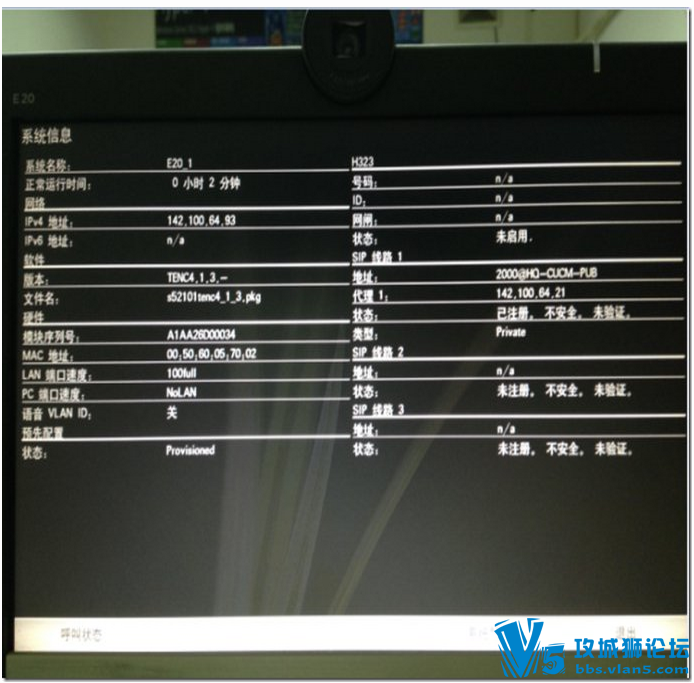

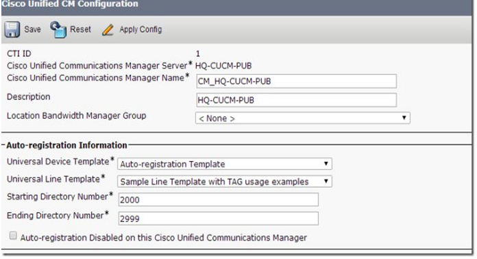

E20注册:设置E20的IP/DNS参数,开启CUCM的自动注册。
在E20和CUCM上查看注册状态

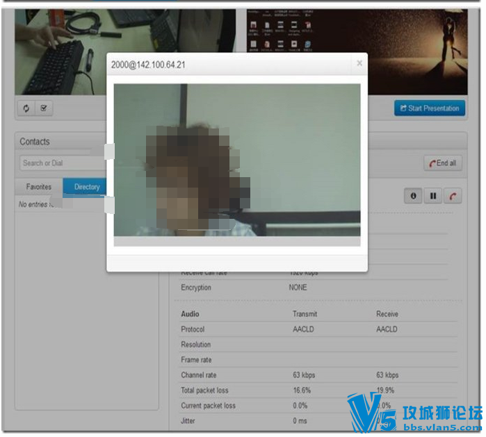

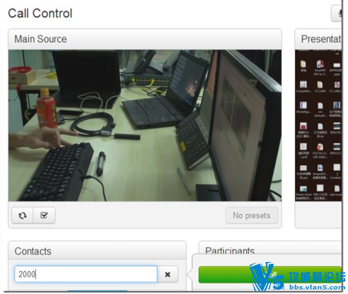

9971电话的注册和以前老的79系列的话机注册一样,只不过要开启全局的摄像头功能,否则无法进行视频通信。
用EX60拨打E20,测试基本音视频点对点通信

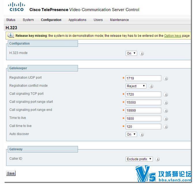

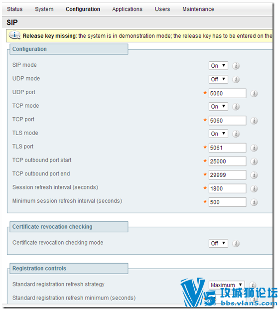

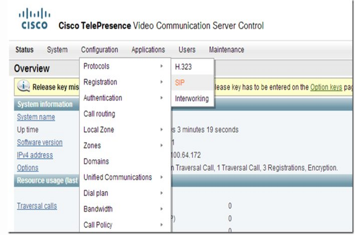

在VCS上开启注册的协议,H323/Sip

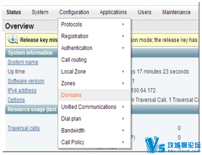

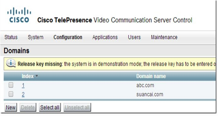

创建domain
创建domain的作用在VCS里主要是用来做终端注册时Host portion的匹配以及URI的寻址以及方便后期对寻址路由进行处理
没有domain也能注册,只不过注册的终端如果使用SIP 注册的话host portion 就得填写VCS的地址而不是类似 xxxxsuancai.com
这种比较易读且易记的地址格式了,VCS上可以有一个或者多个domain,具体看客户的架构环境,我这里创建两个domain,之后用

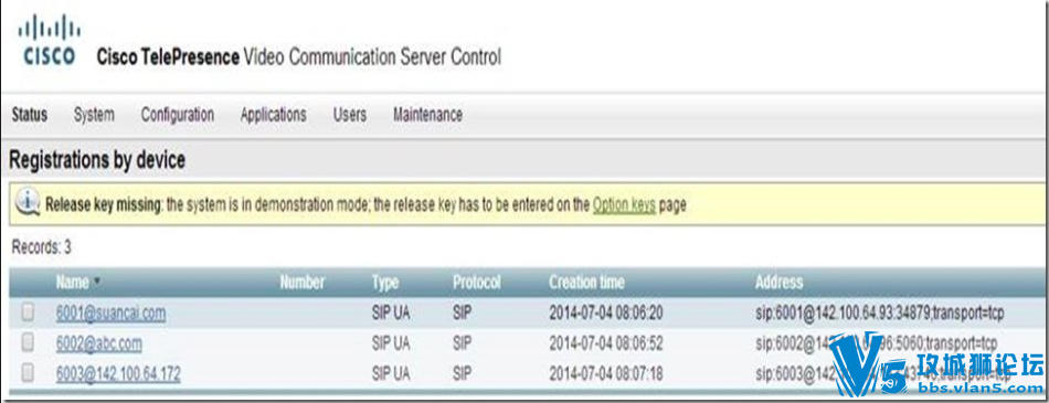

三个硬终端以不同的地址形势注册上去

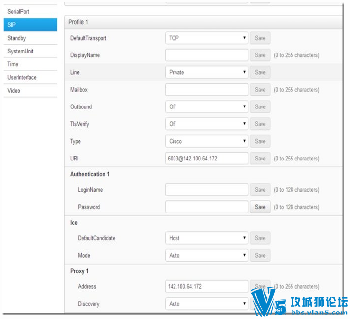

首先将EX60通过SIP 注册到Expressway-c,在客户端设置服务端注册信息
注意我填写的URI格式
接着把两台E20以类似的方式注册到VCS,只不过两台E20的URI填写格式分别为6001@suancai.com 6002@abc.com
当然,user portion也可以不是号码而是user的形式,具体看用户拨号习惯以及项目中生产用户名的来源系统(如AD,LDAP)的集成环境

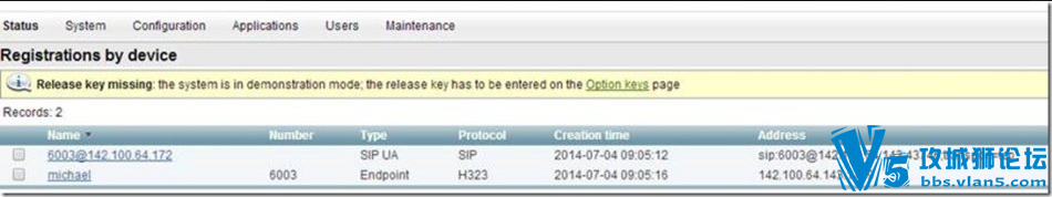

注册成功后,在VCS上查看相应的注册条目
从图中可以看出注册的目标服务器其实都是同一台,只不过名字不同而已。诞生记如果客户环境比较复杂,异构性比较严重以及对接类似域以及域名系统比较多的话,在一开始设计终端命名格式就相对比较讲究了。

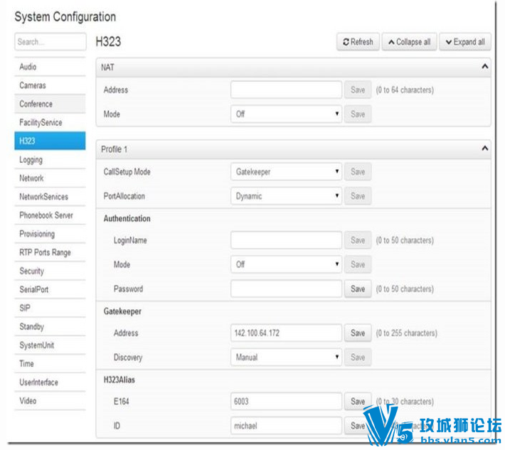

将EX60 通过H323注册到VCS
在EX60上配置H323的注册信息

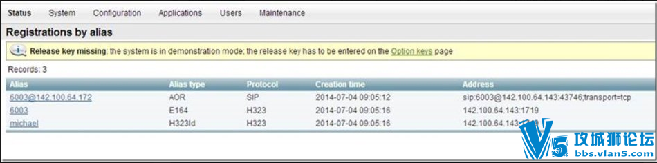

模型一般都是选择GK模式,除非想做成点对点才选direct,端口自动分配,填写注册的VCS地址,如果环境里有DNS也可以填写VCS的主机名,在H323 Alias栏里填写终端地址,有两种方式,一种是基于号码,还有一种是基于ID,ID可以使用户名,也可以是类似URI这种变相实现URI的地址格式。这两种方式一般生产环境里两者选其一即可,当然也可以两种都配上,这样会生成两种终端条目,一般在迁移和多域对接以及使用习惯不一致的时候会用到。
注册成功在VCS上查看对应的条目
可以看到通过H323的方式注册上去了,但是条目只有一条,名字和号码都合并到一条里面,但是这是在device 里看到的条目,如果在alias列表里查看是几条呢?
那随之而来的问题就来了,第一,用户拨号的时候匹配的SIP还是H323的条目?
第二,lic计算的时候是算作2个终端注册还是3个?
第三,一个终端的并发出向和入向呼叫数由什么决定?
第四,不同协议注册的终端默认情况下是否可以直接互拨而不依赖其他组件或者授权?
