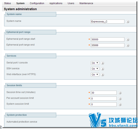

完成初始化和授权导入后重启,进行基本全局设定,更改全局名字,端口,访问协议及方式和安全设定
思科网真实验手册之VCS series&Cisco Expressway series初始化

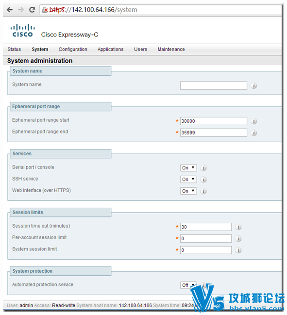

我暂时不用证书,就改个系统名字,这个名字今后能会涉及到的配置就是DNS解析以及证书还有TMS等管理软件的设定

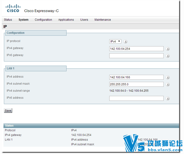

IP设定可以查看和更改,这在初始化时已做好,当然后期也能通过命令行或者图形化界面来更改,根据客户的部署模型如果
有Expressway-E,那么往往要设定另外一个物理接口IP

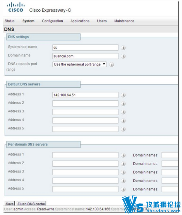

根据实际情况填写DNS信息,如果是多域环境,比如MS的林环境或者有外部信任域时候,最好保证每个域都有对应的DNS

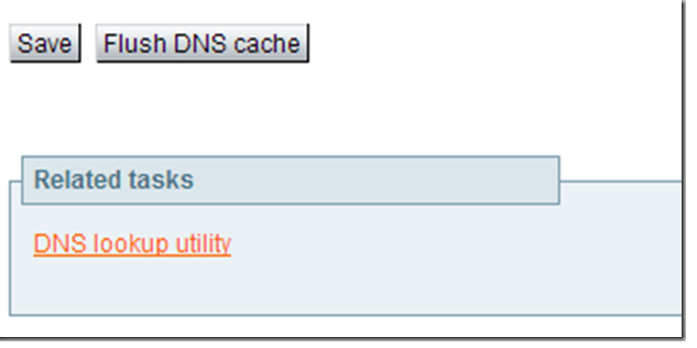

页面左下角有DNS解析小工具

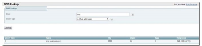

可以实时通过它来进行相应记录的查询
如我查询一个主机记录tms

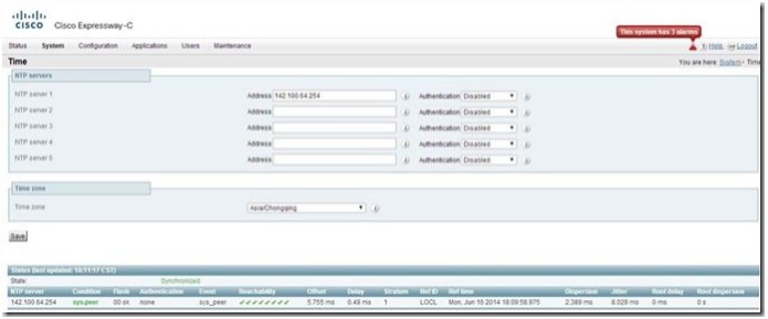

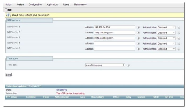

NTP设置

设置完成后需要一定的时间来和服务器同步时间校准,可以通过最下面的同步进度条来查看同步状态。

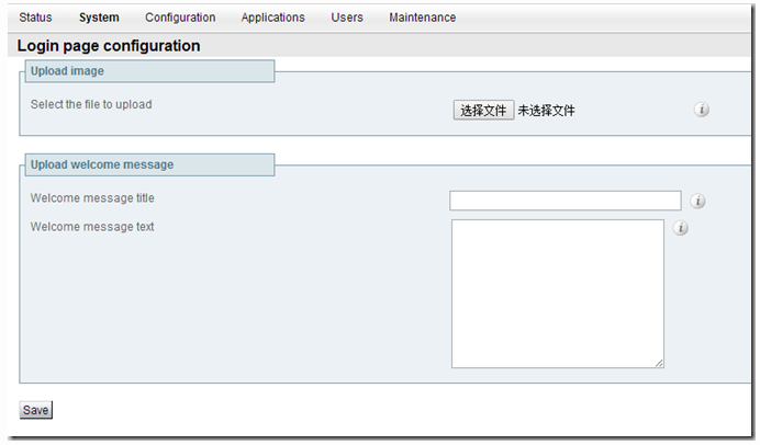

生产环境如果视频管理器比较多,为了更好交互,最好每个管理器登陆的时候做个Banner, 并赋上公司Logo图片

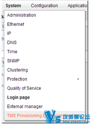

如果Expressway要被TMS所管理,那么要配置SNMP, External manager以及TMS Provisioning Extension services

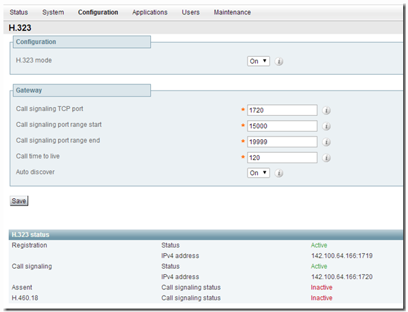

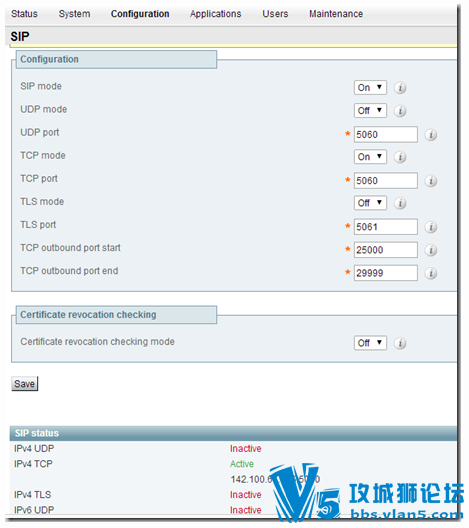

对终端的两种注册协议H323,SIP进行全局设定,如果环境中只用到一种注册协议,则配置具体协议即可
我这里针对两种协议分别更改
针对H323,根据实际的网络环境需求选择相应的端口,一般没有特殊情况不要随便更改,因为如果环境里面有负载设备或者安全
设备可能会影响默认的协议检测和协议端口处理,并可以在最下方查看对应的协议相关属性状态
针对SIP协议进行全局设定,主要是传输协议,我这里只开了TCP,实际环境具体需求具体选择配置

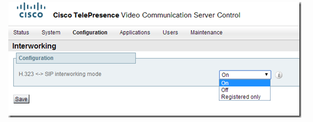

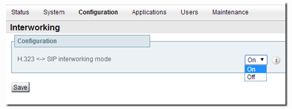

如果环境需要interwork,则对此属性进行相应选择

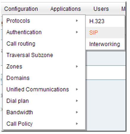

由于是Expressway series,所以配置选项有些地方和VCS series不一样,由于是讲解基本初始化,我再切换到VCS
这个选项会影响network功能以及路由查询的协议选择,具体在后面讲路由的实验会演示到

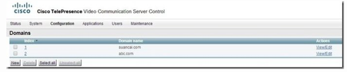

Expressway series本身不支持视频终端注册到本地,不管是core还是edge本身系统配置选项里就没有local zone,它只能
基于trunk来转发到具体的neighbor或者traversal或者remote system。而VCS本身为了让SIP终端注册到本地,需要创建
对应的SIP domain,否则SIP终端只能通过XXXX@IP这种格式的alias注册到VCS,这样不便于后期的配置和转换,根据VCS
对接的实际环境给VCS配置一个或者多个domain
