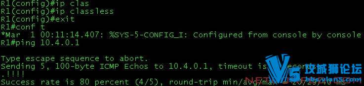

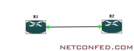

口说无凭,上图:
R1与R2两台路由器通过f/0号口相连,R1的f0/0的地址为10.3.0.1/16,R2的f0/0的地址为10.3.0.2/16,R1上起了两个环回口loopback 0地址10.1.0.1/16和loopback 1地址10.2.0.1/16,R2上起了一个环回口loopback 0地址10.4.0.1/16,然后R1上给了一条默认
ip route 0.0.0.0 0.0.0.0 10.3.0.2 然后在R1上ping R2的loopback 0,不通
在R1上配了ip classless 之后,再ping就通了
测试表明,即使没有使用路由协议,路由表仍以有类方式行动。但是,在启用无类路由协议OSPF后,将自动覆盖路由器的有类特征(这个EIGRP我没试,不知道是不是这样的,不过我想应该也是,大家可以自己试试)。

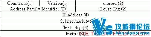

RIPv2使用多播地址定期发送更新, RIPv2报文的组播地址为224.0.0.9,这比RIPv1使用广播255.255.255.255效率要高许多,因为若是广播的话,所有的设备,包括主机和服务器都要处理这些更新分组。它们检查第2层分组的校验和,并将其沿IP栈向上传递。IP将分组传递给UDP进程,UDP再检查RIP端口520是否可用。大多数PC和服务器上没有使用该端口的进程,因此分组被丢弃。RIPv2使用的IP多播地址有对应的MAC多播地址(MAC地址以01005e开头为组播地址),因此能够在第2层区分多播和广播的设备读取帧开头的内容,并确定目标MAC地址不是针对它们的。这样,非路由设备将在接口级丢弃这些分组,从而避免了这些分组占用CPU资源和内存。在那些第2层不能区分广播和多播的设备上,最起码在IP层会丢弃RIPv2更新,而不会将其传递给UDP,因为这些设备不使用多播地址224.0.0.9。RIPv2使用UDP报文交换路由信息,UDP端口号为520。RIPv2的报文格式如下:
前4个字节为RIP的首部。其中command字段指出报文的意义。例如,1表示路由信息,2表示对请求路由信息的响应或未被请求而发出的路由更新报文,3和4都是过时信息,5留作sun微系统公司内部使用。version指明RIP版本。Unused是为了实现4个字节的对齐(这点是大学教科书这么说的,具体我还真没查过)里面填充的内容全为0。AFI是地址族标示符用来标识所使用的地址协议,一般这里为2,即采用的是IP地址(原来考虑RIP也可用于其他非TCP/IP协议的情况)。Route Tag字段用于填入AS号的,它提供一种从外部路由中分离内部路由的方法,用于传播从外部路由器协议(EGP)获得的路由信息。再后面指出某网络地址、该网络的子网掩码、下一跳路由地址(这里需要注意一个重定向的问题)以及到此网络的metric。
一个RIP报文最多包括25个路由,因而RIP报文的最大长度是4+20*25=504字节。如果超过,必须再使用一个RIP报文来传送。

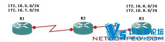

no auto-summary这条命令用于关闭RIPv2的自动汇总功能。在包含非连续子网的网络中(或有些子网并不能通过通告汇总路由的路由器到达时),自动汇总可能引发问题。如果汇总路由器指出,通过某台路由器能够到达某些子网,但实际上这些子网是非连续的(通过该路由器并不能到达),网络可能出现类似于有类协议引发的问题。例如
R1和R3都通告172.16.0.0/16的汇总路由,这样R2将收到两条前往网络172.16.0.0/16的路由,因此无法知道哪些网络与哪台路由器连接。使用no auto-summary R2将拿到更精细的路由,这样R2才能针对具体网络转发具体的数据。
