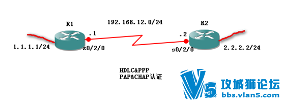

实验拓扑图:
实验环境:两台H3C路由器,使用串行线缆相连;
实验目的:两台路由器之间实现PAP和CHAP认证,熟练掌握认证的配置;

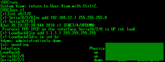

图一(如上图所示:R1的基本配置部分,查看到接口的信息IP已经配置成功)

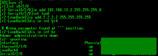

图二(如上图所示:R2的基本配置部分,查看 到接口的信息IP已经配置成功)

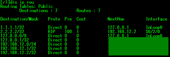

图四(如上图所示:通过命令DIS IP ROU命令查看路由表的信息,发现已经成功的学习到了所有的路由条目)

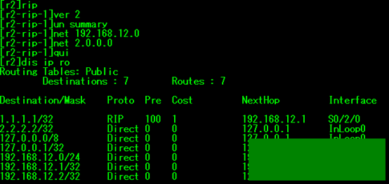

图五(如上图所示:在R2上面运行RIPV2且关闭了自动汇总,宣告自己的直连网段,查看路由表已经学习到了所有的路由条目)

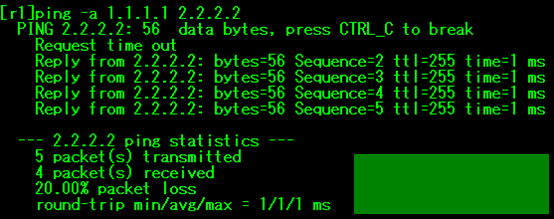

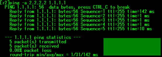

图六(如上图所示:在R1上面可以成功的PING通R2的回环口的地址,说明网络的连通是没有问题的)
图七(如上图所示:在R2上面可以成功的PING通R1的回环口地址,由此可以说明网络的连通性是没有问题的)

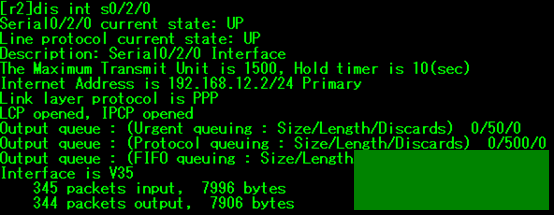

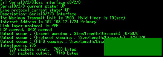

图八(如上图所示:在R1上面查看接口默认的封装协议是PPP)
图九(如上图所示:在R2 上面查看接口默认的封装协议是PPP)
通过以上两个截图可以说明,H3C默认的封装协议就是PPP,当然也只有PPP才支持认证;

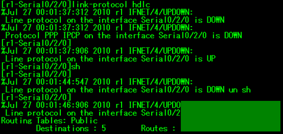

图十(如上图所示:现将R1的S0/2/0接口的封装协议改为HDLC,发现接口DOWN掉,因此可以说明两极的封装必须一致)
图十一(如上图:当两极封装不一致则会出现链路DOWN掉的状态)
