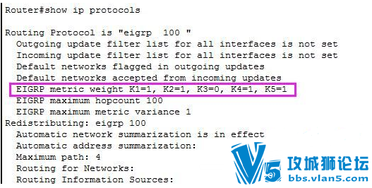

( o0 V% _7 r2 G3 Z% M& O这个题目有点无语,因为我在PT中做测试,一旦更改了metric值,那么在show run的时候是会有显示相关metric的- [4 d, l9 F1 T5 i+ ~; f; B
更改K值命令:Router(config)#router eigrp 100
: @# }& q- s" N  x1 A$ xRouter(config-router)#metric weights 1 1 1 0 1 1
- J9 [, B6 T9 j
" K! n: R- C4 P4 T( Psh run 结果:
+ e) W3 N% X7 Y; R/ j( krouter eigrp 100
  F/ l- F  C# d6 smetric weights 0 1 1 0 1 1: n8 _6 z1 W/ s% i% A
% M# S* h3 G5 Y
但是在考试的时候,show run并没有显示mertric值,只能通过show ip protocols 来查看K值,所以这个命令大家一定要记住用/ r% ?) x- T) X: @6 t' y0 l
