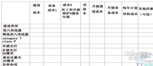

  对于新设备或旧设备翻新,一个全面的规划指南会有所帮助。要纯经济地计算,可以考虑如下的工作表。每一行中,考虑了连接服务器所需所有组件的成本。如果需要4个交换机端口,那么计算时就是4个通道。使用这些计算方法可以计算任何考虑中的通道(铜线和光纤)和即将使用通道的设备,包括网络与存储连接的转换。有时如果使用了光纤存储,则可能是铜线与光纤混合的。
                                         数据中心布线成本表格

  在第一栏中,列出所有布线通道的安装成本。如果使用的是桥架布线,安装的成本会较低一些。如果需要清除废弃布线,其成本要包含进去。如果需要修改路线和空间,也要包含这些工作的成本。与电网的所有连接都是附加的,因为不论你是安装屏蔽系统还是为了电子设备等连接,这些电网都是必须的。如果你为屏蔽系统增加连接,要用连接的成本除以共用接地棒的端口数。新添的屏蔽连接器会自己中止屏蔽并共用一个连接,每24个端口仅需要一个连接,所以这部分成本可以忽略不计。
  在第二栏中,测定设备的端口成本,包括安装、配置和测试。如果你打算使用机架交换机或刀片服务器,用机架成本除以端口数,然后将这个平均成本加到每个端口的成本中。这对每个端口的成本影响很大。例如,根据几家制造商的48端口交换机平均价格,每个1Gb铜线端口的价格大约是197.92美元。只需一个机架的刀片平均大约是$208.33/Gb端口。
  机架成本和所有管理模块(management module)、冗余供电以及其它共用部分都应该除以涉及到的端口数,然后计入端口成本。带机架的刀片平均成本会更高,不过不会增加房地产成本和端口平均连接成本,这一点还是很吸引人的。你可以确定权衡因素后再做出决定。
  光纤端口的平均价格在875美元左右。然而,一定要考虑到刀片的密度。有时端口密度不够,则需要额外的机架空间才能提供足够的连接。这也是一个重要的权衡因素。
  ((机架成本+管理模块+冗余供电)/端口总数)+每端口刀片成本=设备端口总成本
  维护成本包括维护和电能损耗成本。记住,维护成本可能是根据原始购买价格计算的,这是影响决策的一个重要因素。还有冷却成本、预期的软件升级成本。对于升级和补丁,如果对比24个机架单元和4个基于单元的机架,后者的成本会较少。此外,还要考虑到更改机器所需时间等等。这个数目是一个预测估计的数字,所以最好咨询一下其它数据中心的经理和参考报告,这些会为你估算成本提供足够的信息。
  再加上这三栏。
  通道成本+成本1+(维护成本*服务年限)=每端口服务器总成本
  这将成为第四栏中的设备和通道总成本

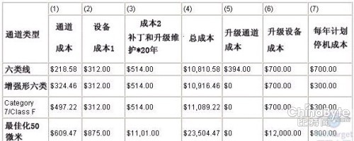

  看如下例子,设备更换同等的情况下,通道更换是更重要的一个因素。增加的维护成本对数据中心有着重要的影响。增强型六类线和category 7/class F通道是最有成本效益的。
                                     数据中心布线成本例子
