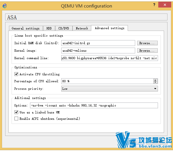

沐风1996 [Lv3 牛刀小试] 发表于 2017-9-11 09:18:03 | 显示全部楼层
5 i3 A& f' q) O' h4 j9 T* g
这块图配置有问题,你传ASA是哪种方式?传到哪了?romote?还是本地?还是VM-gns里?我写了一个文档,是传到romote之后的配置方式,如果还是不行的话,请联系我。
在GNS3VM中使用ASA842.docx
150.56 KB, 下载次数: 1, 下载积分: 金币 -2
售价: 30 金币  [记录]
解答
沐风1996 [Lv3 牛刀小试] 发表于 2017-9-11 09:22:53 | 显示全部楼层
GNS3 2.0.3版的ASAv961我也设置成功了哦,想用也请联系我。
