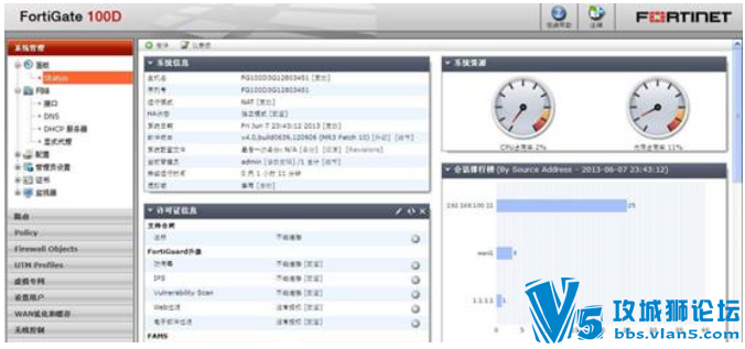

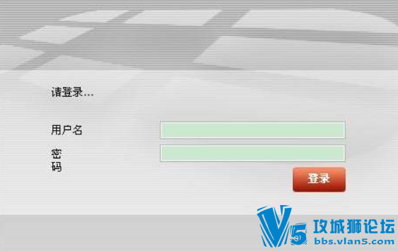

1. 防火墙登录- M3 `  z% ~) O* J* a0 E5 e5 g
直接在ie浏览器上输入防火墙的ip地址
7 N6 @3 r$ _0 E& a
飞塔防火墙实施工艺之【美女学员项目总结经验】 转自EasyinlabIT实验室
' C  k8 P8 }0 a# V/ `( c! b7 ?8 F9 _4 y$ E
成功连接到防火墙设备,初始的用户名是admin,密码为空,进入后如下图:* X& V9 V, G+ C# A! n% R

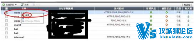

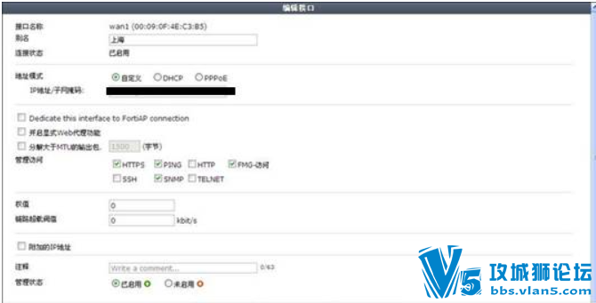

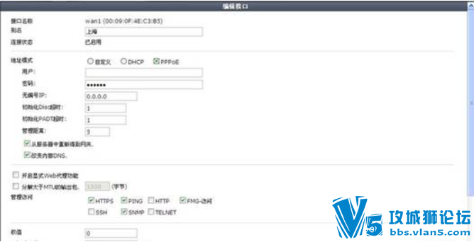

2. 配置网络参数
1 E5 b$ p% g" m6 Q' [0 w0 \7 a+ }如果是通过pppoe拨号上网的,点击左侧网络下的接口,右边弹出如下图:+ ~4 O, p+ ^5 O  F
: y  |. K; m* Y右击wan1点编辑,弹出如下图:# ?! k7 Q% o# |8 L* ]
4 f; z4 Z3 y0 W% f. u3 s
在别名处写入自己比如容易记录的标识,这个标识就是这个接口是干什么用的,比如本例中的别名处填写的上海,表示该口是连接上海的专线或是ADSL拨号所用的。在地址模式处选择你所连接的方式,如果您是专线固定的IP,就在下面的IP地址/子网掩码处写入接入商分配给你的IP与子网掩码,例如124.193.193.25/255.255.255.224,如果是小区宽带大多数都是自动获得的IP,选择DHCP选项即可,系统会自动获得IP地址,如果您是PPPoe拨号上网的话,弹出如图:
6 r+ _* l& p5 ]
2 E) b" G. B9 {
7 m7 y( Q# @0 Q+ {1 r
在用户处写入ISP分配给你的用户名,在密码处填入ISP给你的密码,在管理访问处选择HTTPS,PING,FMG-访问即可。最后点确认即可。

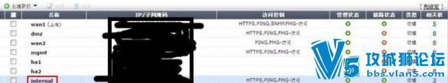

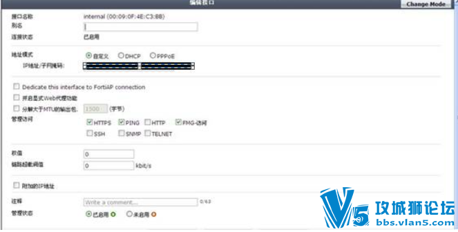

3. 编辑内网接口
: j9 H& p9 Y- ^( V1 l
5 a* R9 R; ^4 Y/ z3 s9 X" C9 j
如上图,在图中标注处右击选择编辑,弹出如下图:* P9 g  `2 G" {! ^) Q
$ O+ r( i1 \! A& D$ i
; U9 O  R; ^6 @+ o% a- g) E; ^( ?, B6 W* ]5 w# C  X
在IP地址/子网掩码处写入规划好的内网IP地址,这个地址就是客户机上网所指向的网关。本例中设置的是192.168.100.99/24,最后点确认即可。0 K( d- |& E- A7 d3 s

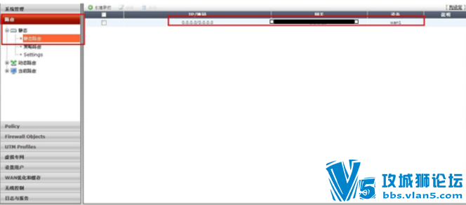

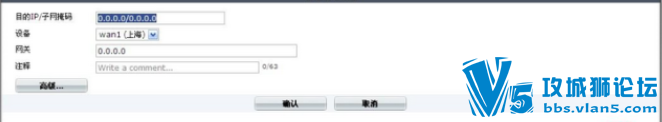

如上图,点击左侧的路由下面的静态路由,点击右边的创建新的如下图:& O9 T1 c2 E" y& z8 V8 \/ s
! m! z. P6 Q7 [+ p
. q& l9 K! l) _, H3 P/ M1 K* w
在目的IP/子网掩码处不用修改,默认即可。! T& I! y% J$ y2 ~
* g* g4 E/ l8 e6 o' Z在设备后选择你连接ISP接入商所用的网口,本例中是wan1,网关处写入ISO接入端所给的地址,本例是124.193.193.16,最后点确认即可。
+ K, V0 u' |- H7 M

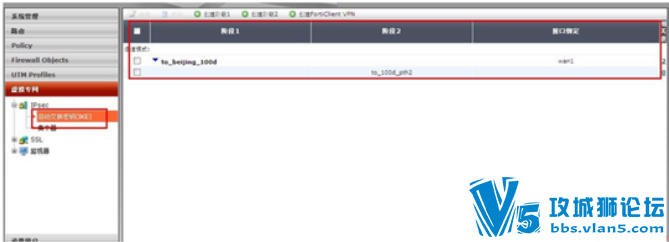

' f; s7 {) l% Y0 d4 Z5. 配置ipsec vpn
- J8 K, |* ]2 Y6 J. M! x+ J

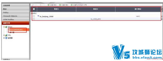

4 x! I1 W: R2 E' K# M. F( ]右击左边的虚拟专网下面IPsec下的自动交换密匙,右边弹出如下图:
- p) j$ ~9 C# z. f1 ]" W. |0 c# s9 u
, {3 u4 ?5 J* m2 u- f+ R

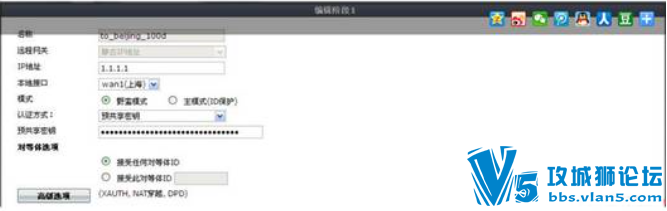

如上图,点击右边的创建阶段1,如下图:+ {2 f7 m# @+ B% k
9 V/ U6 a5 g$ l8 T. s

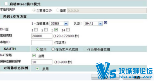

: E2 }5 P1 R( T6 o6 [如上图在名称处启一个自己熟悉的名称,IP地址处写入要连接到对方的出口IP地址,在另一个防火墙配置中这里指向本地的出口IP,在本地接口选择你配置isp接入端上网所用的网口,本例中的是wan1,在模式选择野蛮模式,在预共享密匙处设置一个双方连接所用的密码。再点击高级选择按钮,如下图。默认加密算法有两个,本例中有默认即可,去掉一个即可。配置成功如图:+ a/ O: U) p4 @' Y0 _9 [* d
( u, i3 E8 S  k6 t- V( G0 R
最后点确认即可,第一阶段就创建完毕。点完确认后如下图:
+ F1 C" u4 Z( ?  Z

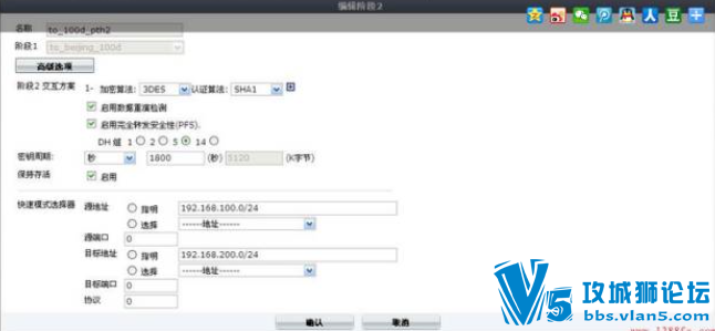

* F3 t$ s. \2 P. z" p, o1 S3 L# f再点击创建阶段2
5 K: a4 u" I" P* e2 p
- {# G' U9 D7 z* M在名称片启一个好记的名称,在阶段1处选择刚才创建的阶段1,在保持存活后面的启用的钩一定要选择上,在源地址指明后面写入本地的内网网段,在目标地址写入对方的内网网段,如192.18.200.0/24。在另一端配置跟本例的相反配置即可。% N: b* x1 q7 K/ ]9 O% Z' o0 R

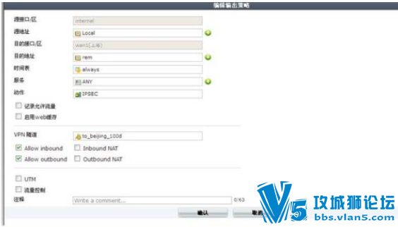

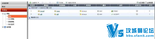

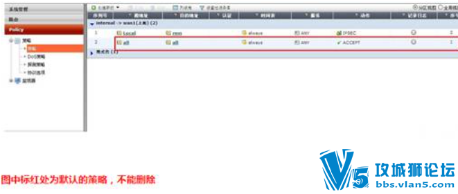

" W" u  v2 a9 q$ v* @3 l4 V6. 配置策略& r) u7 q; ^" o' f
点击左侧的Policy下的策略下面的策略,再点击右上边的创建新的如下图:
9 x' B2 h0 w! H: T- ], N
4 m. _/ K7 Z/ u0 i- L7 N
' _  q4 M, N3 @+ E. [
3 j; `4 O7 x1 A5 _6 t# g9 {. N- k- ^+ l+ G
在源接口/区选择internal(内部接口),源地址写入本地的IP段
4 X& x3 @. r2 c1 Y- h4 p5 B5 V2 T* W$ Q2 G9 _) X" M
在目的接口处选择上网配置的接口,本例中的wan1,在目的地址处写入分公司的地址段,,在服务处选择ANY,在动作处选择IPSEC,在VPN隧道处选择刚才创建的阶段1,最后点确认即可。配置成功如下图:
5 ~2 w% H8 L0 E
4 ]; a$ I/ g% {9 g: x0 m

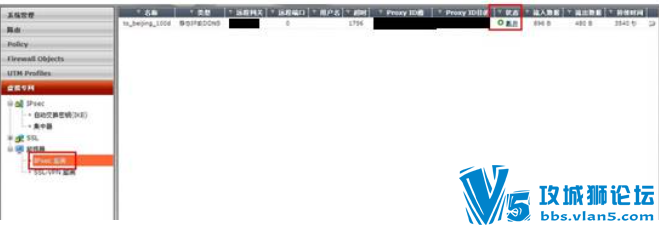

9 X- B& Y  D0 H' S9 Q7. 测试* X6 w& K% p& T0 O( q2 E
最后点击虚拟专网下的监视器下的IPsec 监测,右边弹出如下图:
- ], B! O3 s+ L- P+ Z# a
7 e' x/ _/ H3 m* R
2 n* o( [' j1 T( X; t& M
; a" P1 _. J, b. T点击图中的状态处的启用,如果状态由启用变成断开状态,表明配置成功。3 ?# C) V5 a* F

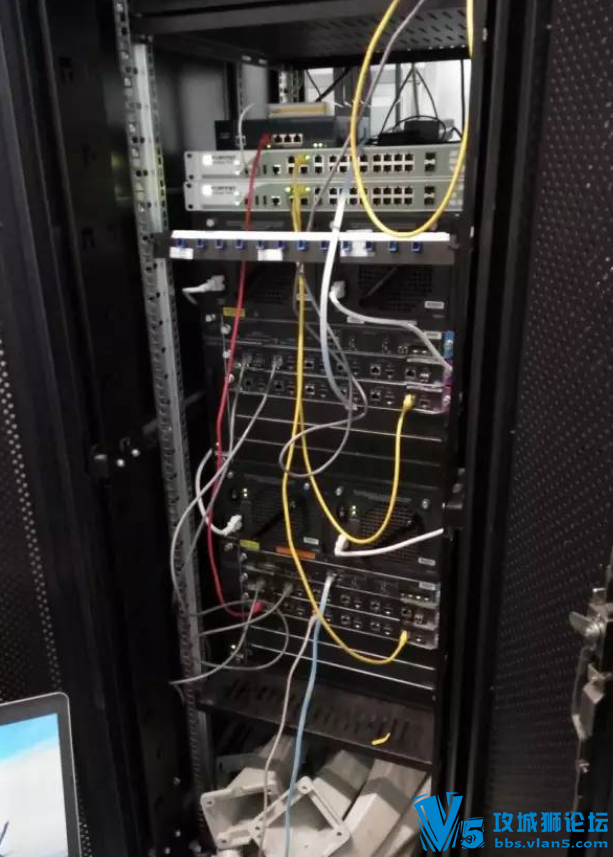

三、现场知识
- Q, b; e: h! e0 w
" I& w2 g; O, b. T! T0 S& F7 Q1 w* K0 w: t
' c5 R7 f4 E1 d- z0 a$ Z) L最上面的两台是飞塔防火墙(主备防火前采用HA技术互为热备)! h" [& C1 V9 w1 J
# X& T$ P' Q1 u, d下面两台是45系列核心交换机(每台设备有3块主板), q9 ]3 c  e3 [" b
6 i$ d7 n, ~8 t, T  U1 r1 U
