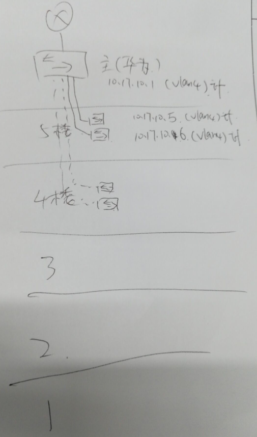

我这边交换机配置的vlan if的ip地址ping不通,可以从哪里找原因呢

不是很懂华为配置, 但是所有的厂商原理也差不多, 你这个以vlan接口作为交换机管理ip, 主sw设备是否三层, vlan4则必须走三层接口互相访问, 下联设备也需要指向默认路由到该vlan4, svi接口
