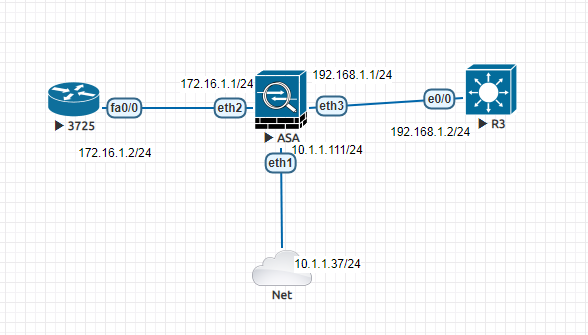

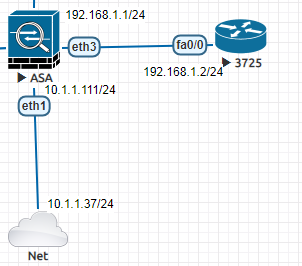

拓扑图如下:
ASA管理接口可以被tracert不能traceroute

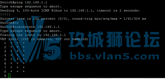

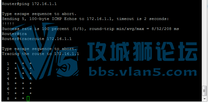

问题描述:ASA相连的接口可以被 windows系统下tracert ,但是不能被交换机上的traceroute命令。我想实现的是,ASA接口可以能被交换机和路由器traceroute到的,感谢大家帮忙,谢谢。

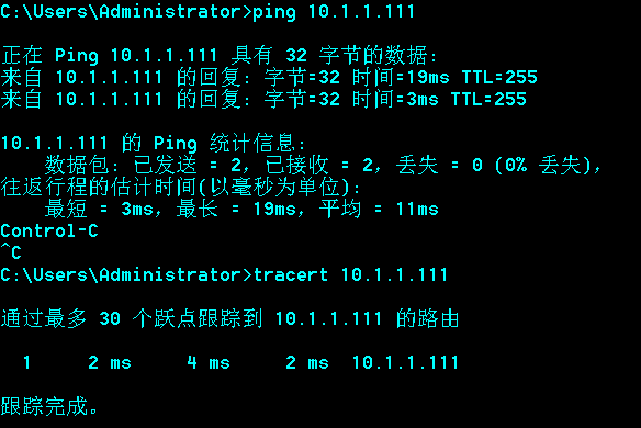

WINDOWS的tracert:
路由器上的traceroute:
交换机上的traceroute:
后来百度了,tracert和traceroute,前者是直接基于ICMP包的,后者是用UDP ,33434开始的。。

ASA默认TTL根本不减,与ICMP还是UDP无关,不会出现的,好好学习traceroute就知道怎么回事了

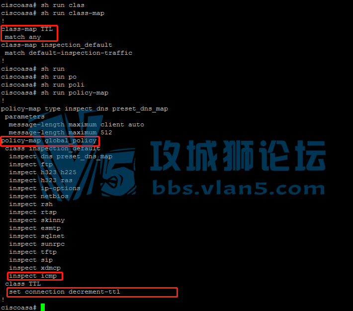

您好,穿越ASA,TTL减值,我已经知道如何设置了,包括ICMP状态化监控。我现在在测试过程,遇到的是和ASA直连,可以被PC ping 和tracert ,但是不能被交换机和路由器traceroute 。引发这个问题我因为我在客户那遇到,回来用EVE模拟器测试的。(同时我发现和飞塔直连,飞塔可以 execute traceroute x.x.xx  是可以traceroute 到),我的疑惑是,交换机和路由器不能traceroute ASA防火墙,如果有类似经验,非常感谢你的解答,谢谢。

我确实没好好看你的内容,但我说的没问题啊,那就给你解释一下,
对于traceroute,每到一个接点,因为TTL为1,再减就为0了,不会再转发,所以回TTL超时,属于ICMP报文
到最终节点,因为是UDP的数万端口,最终节点几乎不可能在这个端口上的服务,所以回端口不可达,也属于ICMP报文,,两种报文都是icmp报文,但发出的是UDP报文,不能通过防火墙
但微软的tracert用的ping,也就是icmp echo,属于ICMP,监控了自然就回得来
wx0723wx [VIP@钻石] 发表于 2019-4-28 09:11:02 | 显示全部楼层
楼上老哥说的对,traceroute是向目的地址的某个端口(大于30000)发送UDP数据报,tracert是向目的地址发出ICMP请求回显数据包。

那没有解决方法吗? ASA设备上的接口,只能被tracert不能被 traceroute 了吗?(不是traceroute穿越ASA的流量奥,是tracerouteASA本身的口。)我想知道的是ASA上需要配置些什么才可以解决能被traceroute,感谢。

非常感谢你的回答。  那防火墙收到一个UDP为33434的数据包,端口不可达信息,ASA默认是不回包的?,直接丢弃?,是吗? 还是可以在ASA设备上设置什么命令,可以达到这个需求呢?谢谢。
