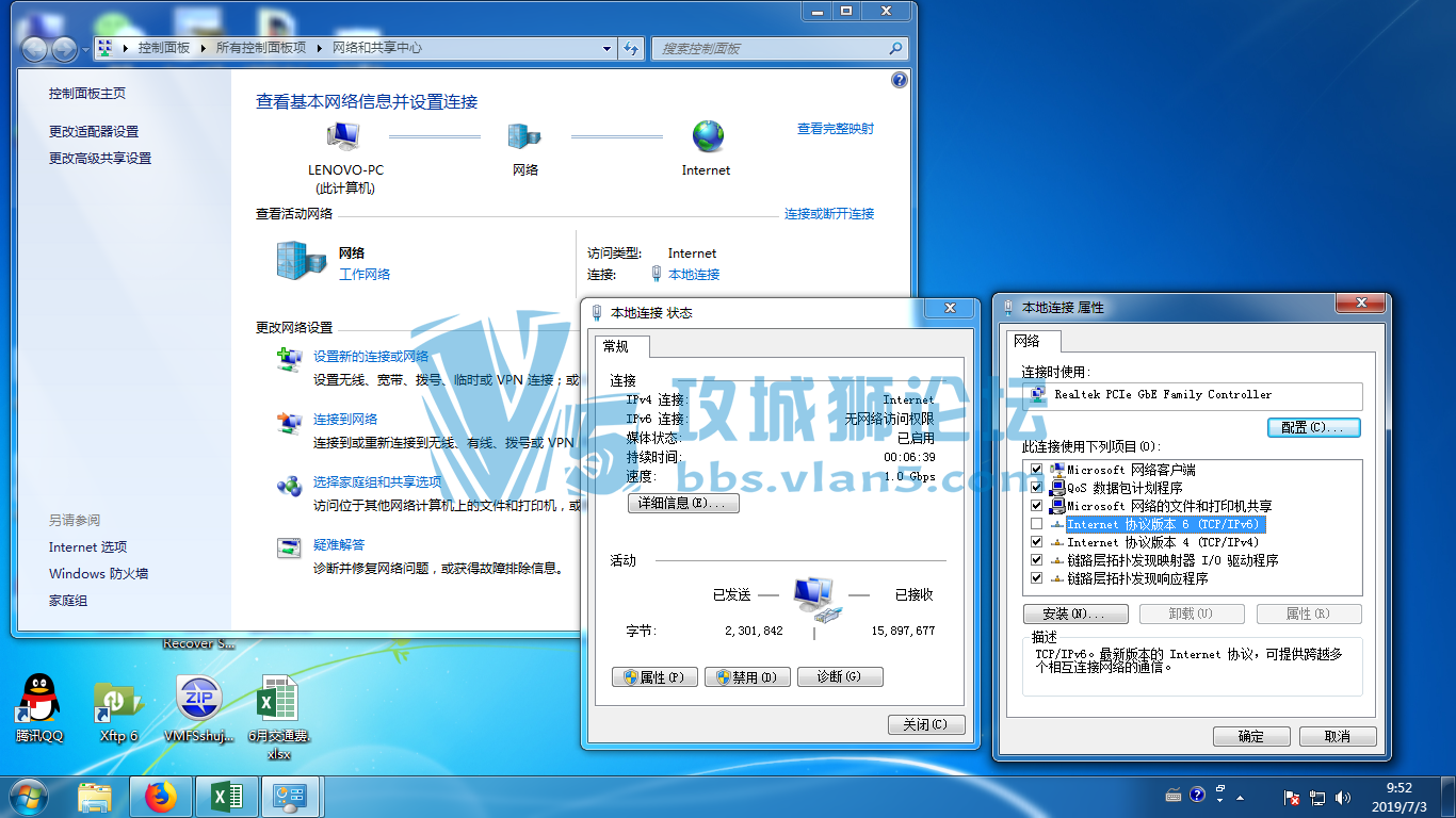

tangzijiec [Lv4 初露锋芒] 发表于 2019-7-3 09:53:56 | 显示全部楼层
Rockyw 发表于 2019-7-2 22:06
" I/ h: q- S% Z( d3 oIPv6的地址禁用一下看看
+ T  m- m# W4 g- S
还是一样的,本来就没有用到IPV6 1.png + Z, e- ]2 S6 _( _$ ?
回复
tangzijiec [Lv4 初露锋芒] 发表于 2019-7-3 09:55:42 | 显示全部楼层
8 G: l7 _8 K5 W3 [IPv6的地址禁用一下看看
5 t( |7 U2 d$ k) t
回复

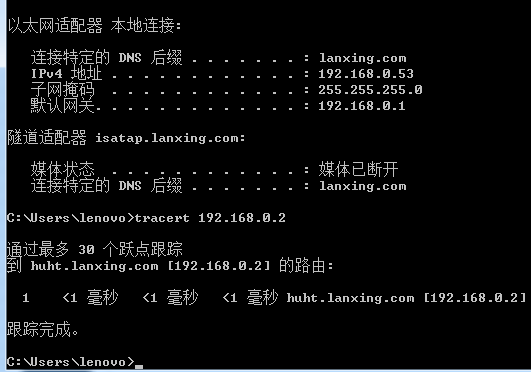

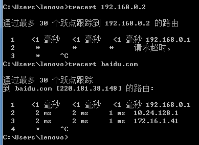

Rockyw [Lv10 举世无双] 发表于 2019-7-3 13:45:34 | 显示全部楼层
tangzijiec 发表于 2019-7-3 10:518 f3 w- w$ x2 s& Q0 {* P  B
一台腾达路由,接TP的傻瓜交换机
- p# d( k" n4 R& H" M6 v- u这交换机是把什么包都往路由器丢吗?完全不按规则操作。tracert一下或抓一下包看看。
回复
tangzijiec [Lv4 初露锋芒] 发表于 2019-7-4 09:19:54 | 显示全部楼层
Rockyw 发表于 2019-7-3 13:45
' d# P1 \. E) u3 R/ R+ B这交换机是把什么包都往路由器丢吗?完全不按规则操作。tracert一下或抓一下包看看。
& Y5 p+ P/ E  |0 j) U1 Y" ?) N! N 1.png 还真是,只要是不同网段的目的地址都往路由器上丢了,只有本身也是192.168.0.0网段的时候,访问192.168.0.0网段的其他IP才会直接访问
2 W5 o& C/ X& a) m 2.png
' ~0 b+ }$ o% l! k* B0 @5 H: m( H8 |/ L4 \( L2 s
回复
Rockyw [Lv10 举世无双] 发表于 2019-7-4 10:54:20 | 显示全部楼层
tangzijiec 发表于 2019-7-4 09:192 r. I  c+ a0 q+ E- N3 ^
还真是,只要是不同网段的目的地址都往路由器上丢了,只有本身也是192.168.0.0网段的时候,访问192.168.0 ...
2 g1 @/ [! l3 D4 S5 C
估计是这傻瓜交换机为了方便用户使用,故意设置成这样的。
